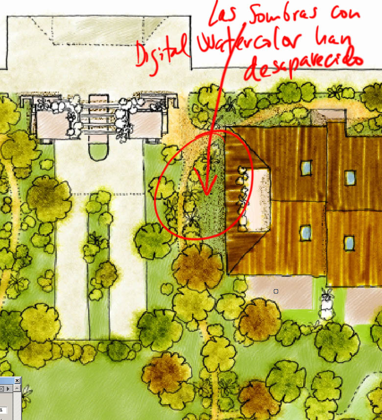

    Me dan problemas los pinceles digital watercolor de Painter. Ayes estuve pintando con ellos y las capas en las que trabajé estaban bien. Hoy al abrirlas están mal.
    Ya me lo hizo hace unos días, y después de estar trabajando con ellos volvieron a estar bien.
    El Painter es original del estudio, luego nada de pirateo.
    ¿A alguien le ocurre esto con los pinceles digital watercolor de Painter?
    ¿Alguna solución-consejo?

    Pues justo cuando iba a hacer unos recortes para mostrar el problema se ha solucionado. Nunca había usado ese tipo de pinceles hasta esta ilustración. Parece que, tras cerrar el archivo después de haber usado los digital watercolor, al abrir el archivo de nuevo aparecen estropeados, como en la imagen problema_maldito_01.jpg.

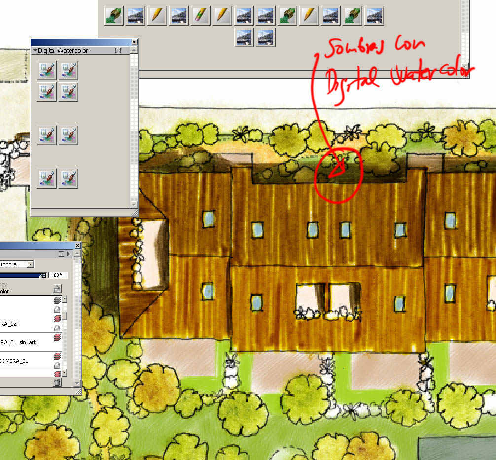

    Toqué la opacidad y otras cosas, pero seguían mal. Pero al intentar pintar otra vez con los digital watercolor para mostrar cómo deberían estar. Se arregló. (problema_maldito_02.jpg).
    Moraleja, cuando las capas de los digital watercolor, al día siguiente de trabajar con ellos, aparecen estropeadas, que no cunda el pánico, al volver a pintar sobre ellas con un digital watercolor, vuelven a ponerse como debían estar.

    Leo en el foro de Wacom que lo que me ocurre con estos pinceles puede ser debido a que no tengo instalado el último driver.
    (En cualquier caso, hasta que no acabe las propuestas éstas no arriesgo cambiando el driver).
    6,420
    Painter_digital watercolors
    Coincide más gente en otros foros, los digital water colorsde Painter a veces dan problemas.
    6,420
    Instalando el último driver Wacom el problema desaparece. Era eso. Caso cerrado.
