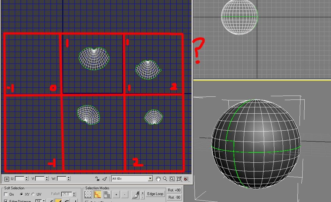

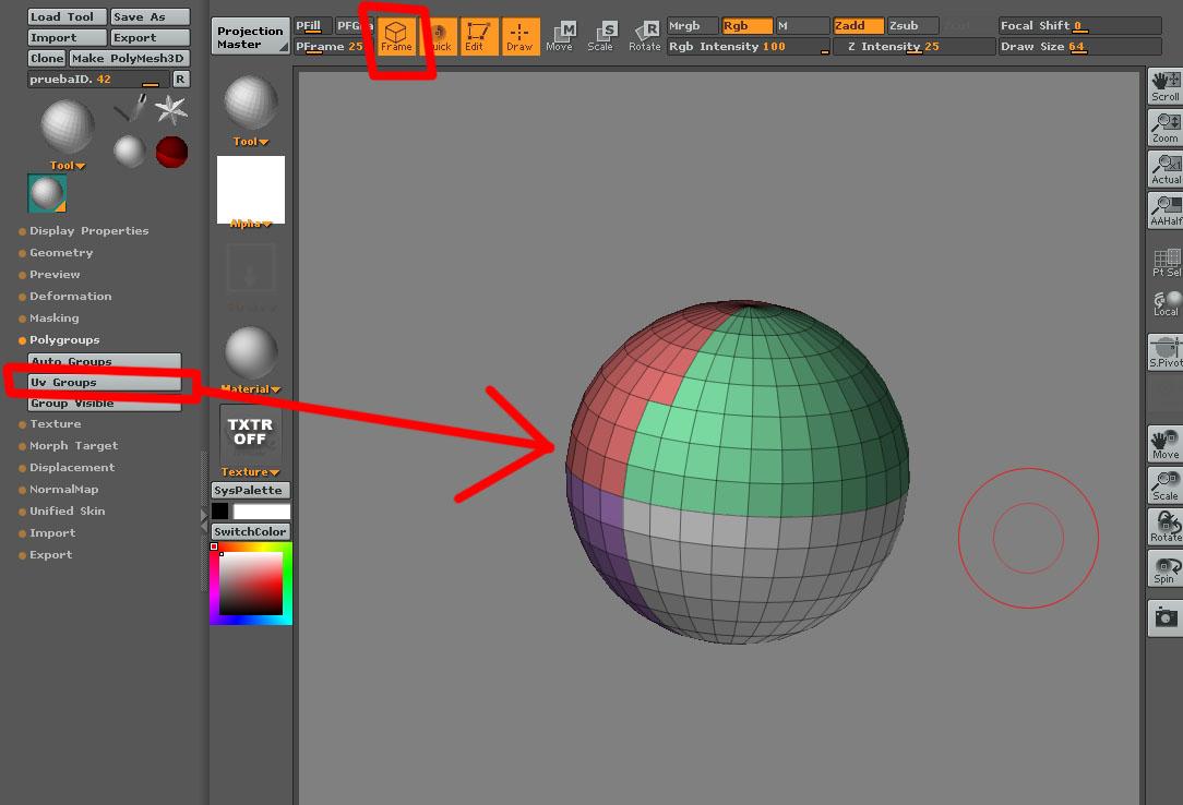

    Vale ya se cómo se hace, o más o menos, leí algo acerca de la regiones UVS de 3ds Max y diferentes coordenadas y ahora estoy probando, por lo visto sirve lo que hay por fuera de la casilla típica del 3ds Max, pero no sé hasta qué punto, tengo que investigar más.
    Aquí pongo lo de las regiones (los números no sé exactamente de que va, tengo que leer más y luego comento).
    Y luego el resultado en ZBrush:
    También tengo que descubrir como renderizar eso y que no afecte el color cuando empiece a colorear, pero ni idea, ya es un paso, si alguien sabe otra formas de hacer los poly groups que lo diga.
    Bueno, también si ocultas una parte y le das a group visible te cambia el grupo y tienes una nueva selección, así que, me veo haciendo los polygruops a mano, porque no me gusta que se salga de la región estándar y tener que investigar como sacar el render nuevo, porque he visto que para hacer el zmapper, necesitas seleccinnar el polygroup deseado y ocultar el resto luego sacar un render, para luego, como que no gusta.
