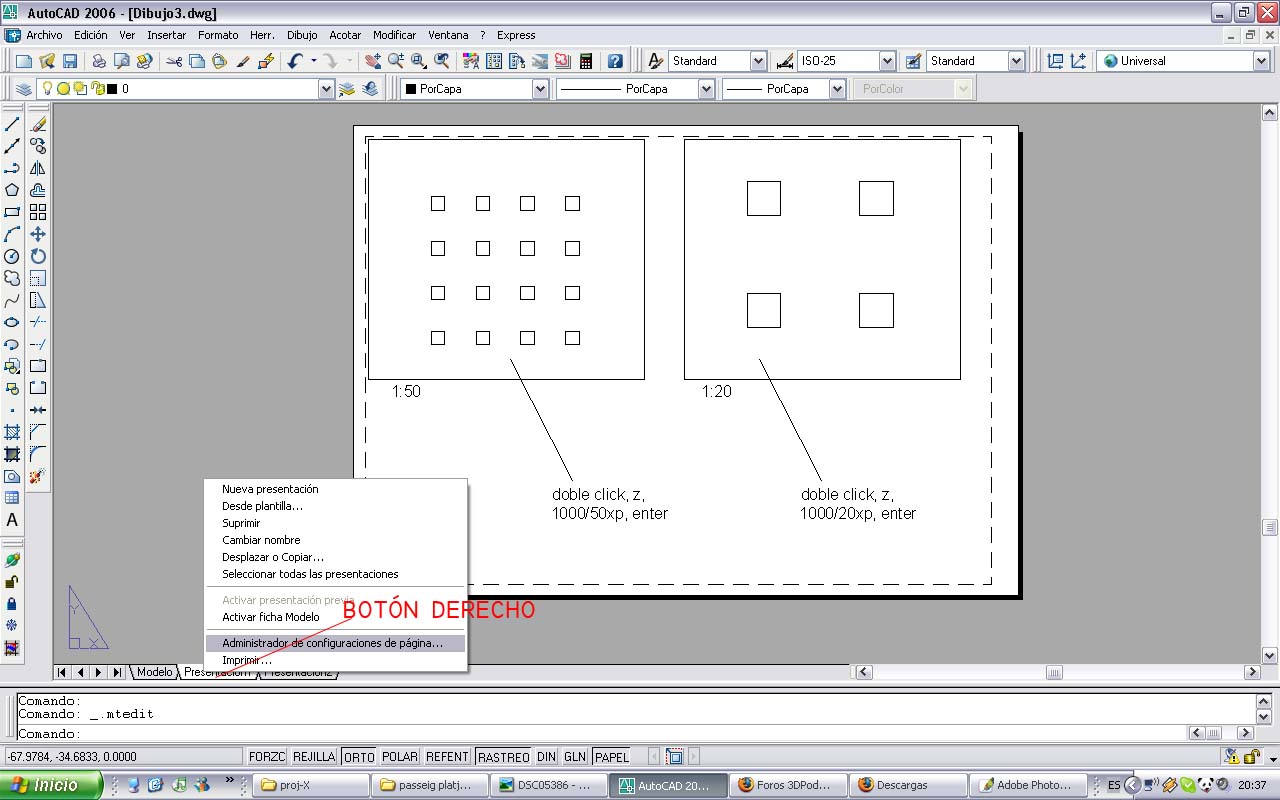

    Te digo como lo hago yo, que creo que es lo más normal. Te vas a un espacio papel dónde te configuras las ventanas, carátula, etc de todos tus dibujos (alzados, plantas, secciones) y dependiendo de la escala a la que quieres que se imprima cada ventana, debes clicar dos veces dentro de dicha ventana y entonces invocar el comando zoom, luego de esto, es sencillo, 1000/50xp si quieres escala 1:50, 1000/100xp si quieres 1:100, y así con cualquier escala.

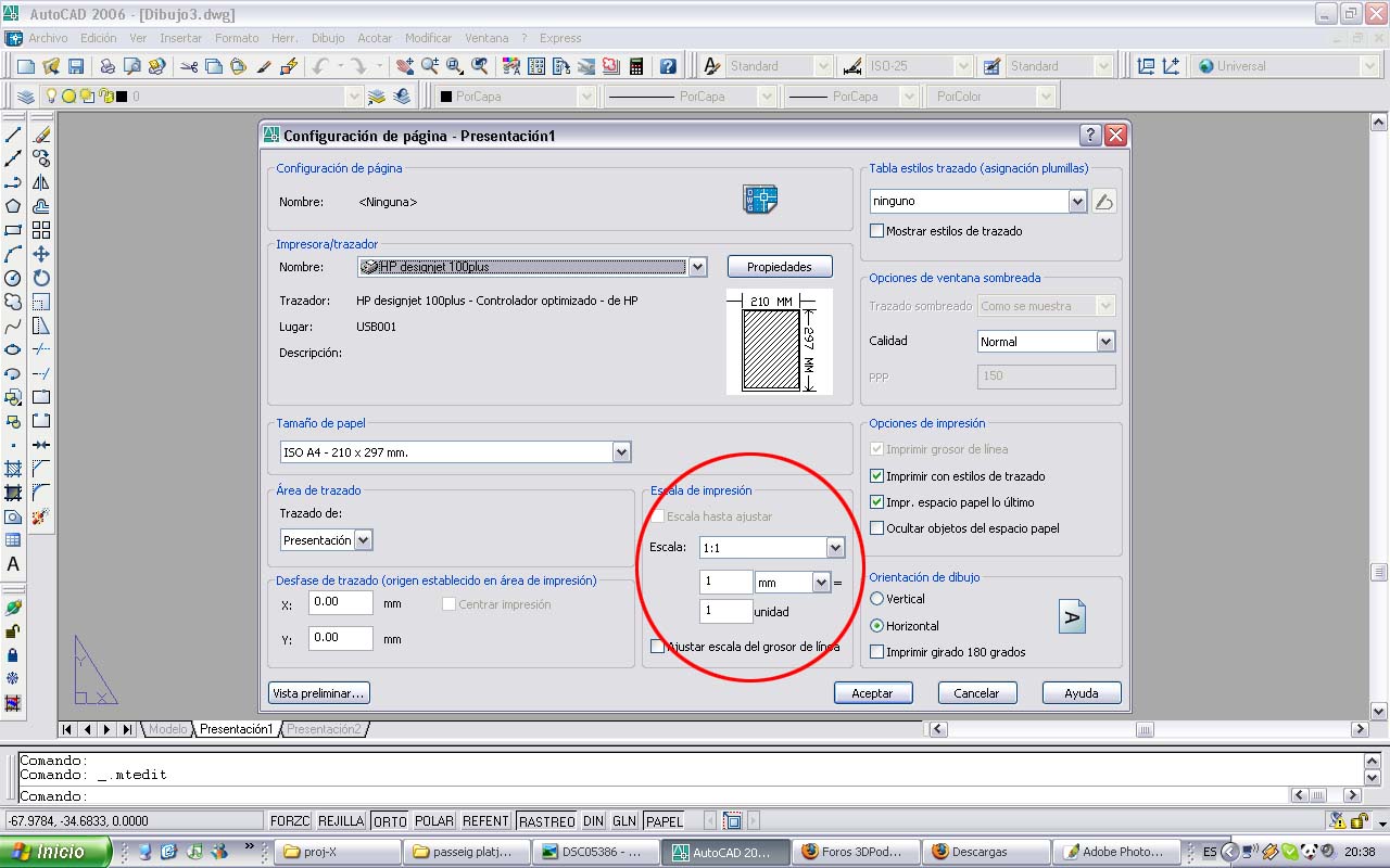

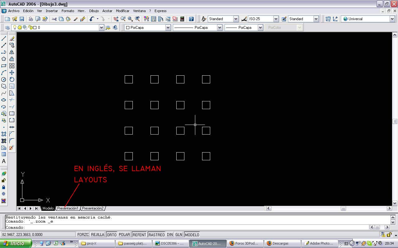

    Si con esto aún no te aclaras, mírate la ayuda, porque significa que no has tocado el AutoCAD en tu vida, suerte. Edito: ok, de nada, si supieras lo que he aprendido yo en este foro.
Nombre: modelo.jpg
Visitas: 2919
Tamaño: 123.2 KB
ID: 30819   Clic en la imagen para ver su versión completa.
Nombre: layout.jpg
Visitas: 5589
Tamaño: 149.2 KB
ID: 30820   Clic en la imagen para ver su versión completa.
Nombre: imprimir.jpg
Visitas: 10119
Tamaño: 180.5 KB
