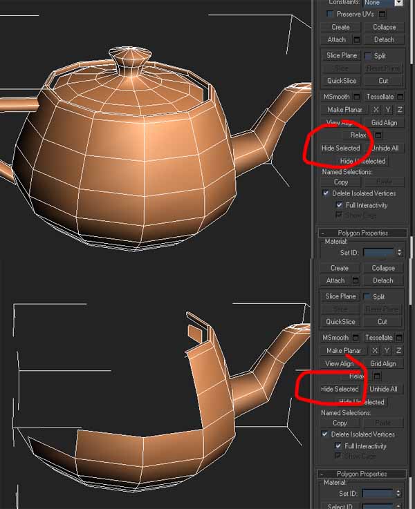

    Entonces te vas a subobjeto en caras, y hay una opción que te oculta las caras seleccionadas, hide Faces o algo así, esta hacia la mitad, en una malla polyeditable si esta, pero en una malla normal no lo sé creo recordar que también. Pero ten cuidado con esta opción, porque como luego no recuerdes que las habías ocultado te vas a volver loco. Saludos.
    Nov 2005
    2,000
    Ocultar caras en objetos
    Por si no me explique bien.

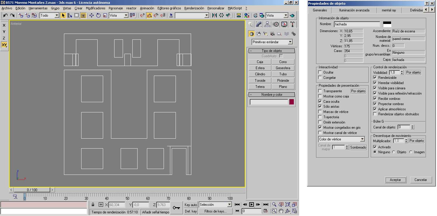

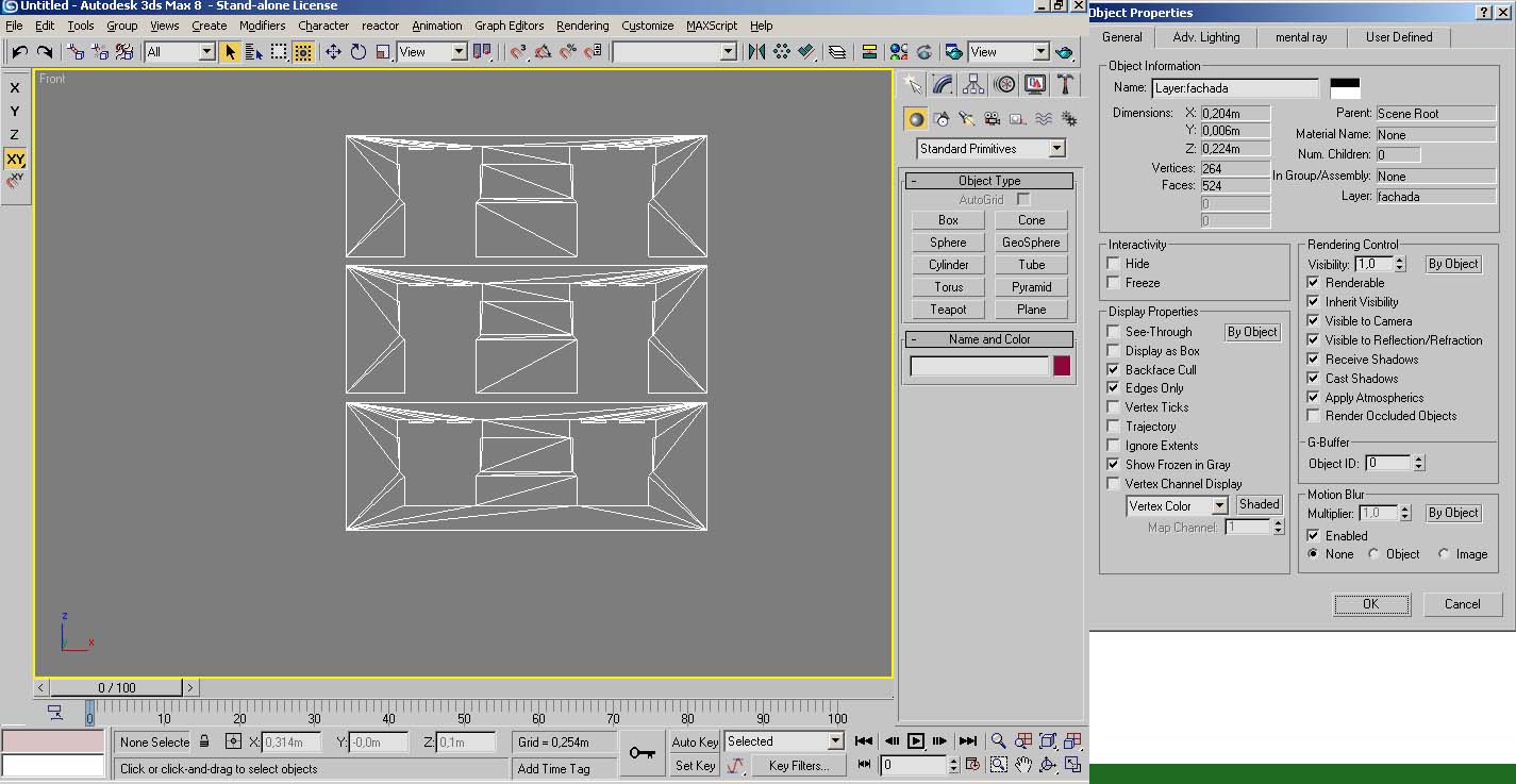

    Mi problema es en la representación en malla. En el 3ds Max 6 los objetos solo se mostraban mediante las aristas que los formaban, pero en el 3ds Max 8 también se representan las caras.
    Como todavía no se representar imágenes en los mensajes, las pongo como archivo adjunto. Un saludo.

    Deberías haber puesto esas fotografías desde el principio, pues pedías otras cosas a lo que realmente querías, o yo te entendí mal.
    Lo que pasa es que se te ha triangulado, como lo has pasado al 3dsMax 8? Me apuesto lo que quieras que lo has exportado-importado como.3ds, y te lo triangula directamente, abre el archivo (*.max) directamente, o si lo quieres importar hazlo con el formato (*.obj) que tienes una opción para que te lo exporte como quads y no te lo triangule. Saludos.

    Yo modelo en AutoCAD y después lo importo con el 3ds Max 8 como dibujo dwg. Sigo los mismos procedimientos que con el 3ds Max 6 pero no me sale igual.
    De hecho, si selecciono un objeto en 3dsmax 6 y le doy a propiedades, tengo la opción de que se representen solo aristas, activando la casilla solo aristas.
    Pero en el 3ds Max 8, activo las mismas casillas que tenía activadas en el 3ds Max 6 pero no me hace ni caso.
    Sabes cual puede ser el problema? Un saludo, gracias.

    Mira en el apartado customize/preferencias/viewports/configure drivers, que la opción display all triangles Edges esta desactivada. Saludos.
    Sep 2005
    84
    Muchas gracias, problema solucionado. Había que desactivar la casilla display all triangles Edges. Un saludo.
