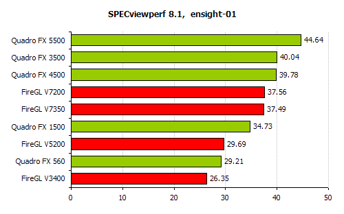

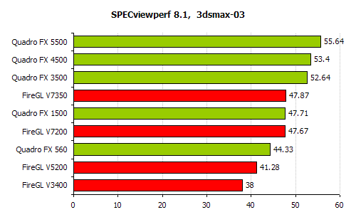

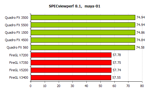

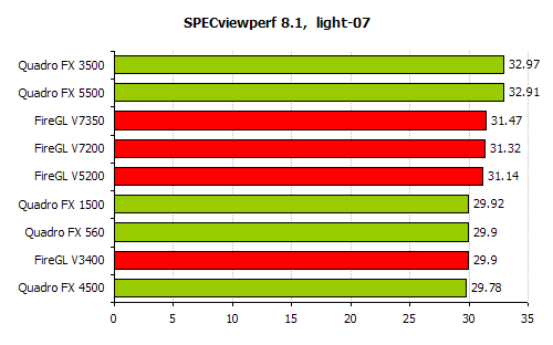

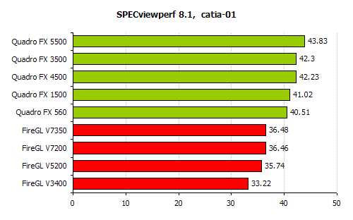

    Pues eso, con el equipo Dell he elegido la Quadro 3500, en algunas comparativas la ponen como la mejor, incluso supera en algunos casos a sus hermanas mayores 4000 y 4500, pero no sé a qué es debido.
    ¿En tarjetas GeForce a cual equivaldría?
    ¿El render por Gelato a través de esta tarjeta será superior al Core 2 Duo e6700? ¿es un render aceptable para resultados finales? El problema es que Gelato solo funciona con la serie FX y las que tengo son glx por eso no sé si es buena elección esta tarjeta y el resultado que dará con el Gelato, aunque no la compro expresamente por usar Gelato sino porque ninguna de las VGA Nvidia que he tenido me han dado ningún problema, estaba indeciso entre la 3500 y la FireGL v7200 que era 100 euros más barata. Muchas gracias.

    Roberto, ese tipo de Benchmark, no sirven para nada.

    Tienes razón, yo compre una Quadro FX 1500, le pase el specview 8.1 para max y no pasaba de 28. Hable con el vendedor, me la cambio por otra, y me daba los mismos resultados. No sé cómo harán sus pruebas, pero los valores no son reales.

    Pero eso no significa que los benchs sean falsos, que como norma suelen ser acertados, otra cosa es que el que está probando la gráfica lo pruebe en un PC que el resto de componentes es 2 veces mejor que en el que tú lo vas a usar.

    Los benchs son falsos, por que dan resultados que nada tienen que ver con el rendimiento en escenas de trabajo reales. Solo tienes que ver la prueba con Maya, el último test, significa eso que con Maya todas las Quadro FX rinden igual? Falso.

    Hombre, Cabfl, a falta de que no se el motivo, posiblemente puede ser fácilmente el sincronismo vertical que Nvidia tiene en 75fps y Ati a 57. Vamos, me parece más que claro.
