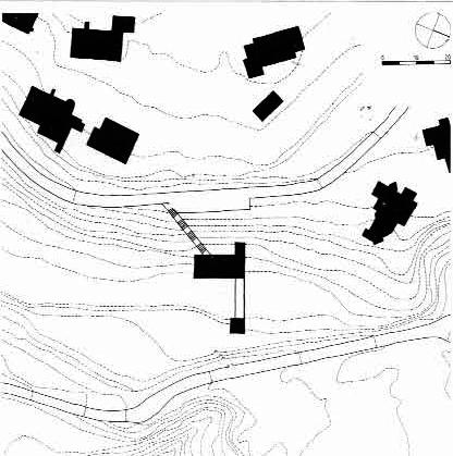

    Sé hacerlo si las curvas de nivel son cerradas, pero en este caso el plano de situación del proyecto las curvas con abiertas. ¿cómo lo hago?

    Pues no sé que problema hay compañero, yo hasta hace una semana lo hice, y absolutamente todas las curvas de nivel estaban abiertas.

    Ah perdón, con max, ¿Cuál estas usando tú? Las curvas de nivel las tenía todas asociadas en un solo objeto Spline, utilicé el objeto compuesto Terrain y ya está.

    Vaya es bien fácil lo de hacer un terreno con max. Me he sorprendido gratamente de lo sencillo que resulta. Un saludo foreros.
