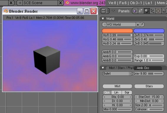

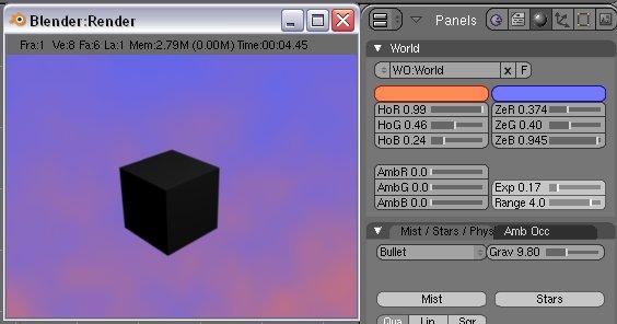

    Debes jugar con los valores de exp y range, que, por defecto vienen a 0 y 1.0 respectivamente. Si subes el range veras que se oscurece, luego puedes subir el valor de exp para ir aclarando.
    Edito: si no, es lo que dice Caronte, que se me acaba de adelantar.
    Anexo imágenes.
