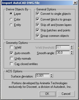

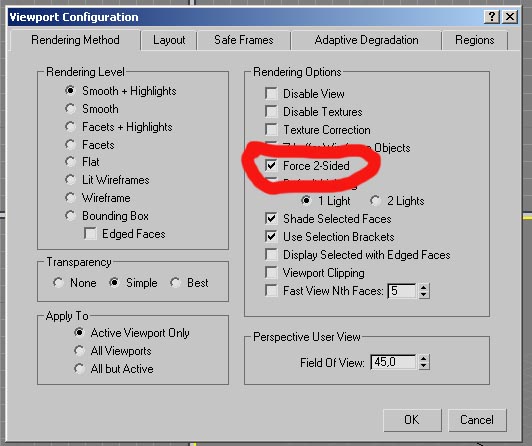

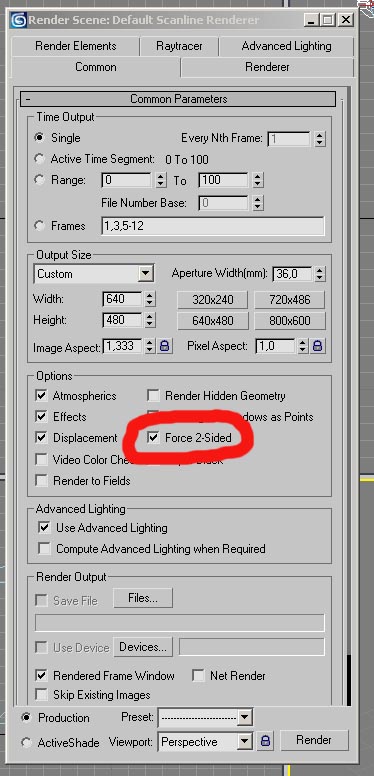

    Es que depende del tipo de la cubierta, si es plana, con tejas.
    Yo lo que hago es importar en el max el dibujo de AutoCAD, con legacy AutoCAD en el apartado de extensiones de ficheros a importar. En la imagen adjunta te enseño como me va bien a mí.
    Lo de que se te vean las caras en un sitio y en otros no, supongo que, será que no tienes activada la opción de forzar 2 caras, tanto en visores como a la hora de renderizar, (mando imágenes).
    Con lo de facetres y lo de isolines me he perdido.
    Si quieres y si el tiempo me lo permite, mándame el archivo y te lo miro.

    Muchas gracias, lo de las caras si me ha salido, era que no tenía forzado a 2caras en los visores. Lo de la cubierta que pregunto es que no se hacer ninguna, por ejemplo, la del dibujo que está arriba adjuntado, si fuese con una pendiente del 30% cómo se haría el objeto solido en AutoCAD?

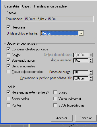

    Que versión tienes de max, la 7?
    Es que yo tengo la 6 y al estar en español, no coinciden los parámetros que tú tienes con los míos y no sé qué poner?
    Te adjunto la ventana que me sale al importar un archivo de CAD a max.
    Perdón por mi torpeza, pero no me manejo todavía bien en el foro y no sé si te adjuntare bien la imagen.

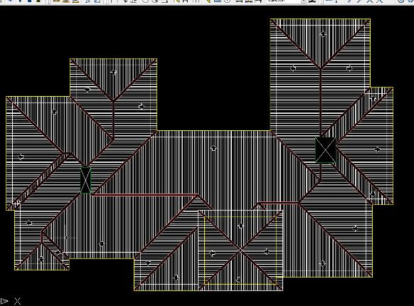

    Perdón la cubierta es una cualquiera, me da igual, lo que quiero es saber los pasos que llevan a crear el solido modelado en AutoCAD, te adjunto una que está en el foro de 3ds Max.

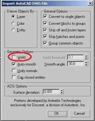

    Hola, he visto algunos de los problemas a los que te refieres, primero, no debes forzar a 2caras ya que las normales de los planos quedan invertidas y al hacer algunas modificaciones puedes tener problemas. Lo ideal sería que activaras weld, ya que el problema que te da es que, al importar hay algunos puntos que no llegann unidos y para eso es la opción de weld.

    Gracias Alexander, lo de weld, creo que es unir ¿no? Es que comento que tengo la versión 6 y al estar en español no se corresponden los parámetros y no se cuales poner(he mandado un archivo adjunto de cómo se ve mi ventana)para cambiarlos por los que tenéis.

    Lo primero lo responderé, pero lo segundo será mañana, si no estas muy deprisa, es que tengo que salir. Weld está en opciones geométricas - Soldar.
