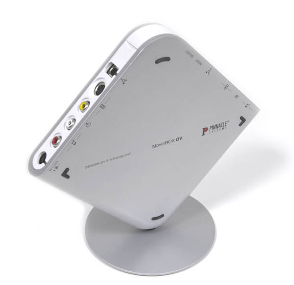

    Cómo puedo conseguir el adaptador de Firewire a digital, es decir, marca y modelo para comprarla. Saludos.
    Ubicación
    España
    1,021
    12
    Configuración quadro4750
    Hola, la misma Pinnacle lo tiene, te adjunto una captura: Pinnacle Studio Moviebox DV incluye un concentrador de diseño, que funciona a gran velocidad y se conecta a cualquier puerto 1394/Firewire del PC con el fin de transferir vídeo analógico o digital a su PC. También incluye la galardonada aplicación Pinnacle Studio 8 para crear asombrosas películas que podrá almacenar y compartir en los soportes más conocidos.
    También tienes: https://www.rondpointinc.TV/. Conversor DV-analógico DV-2001 ofrece conversión bidireccional de video y audio DV y analógico. Convierte una señal DV (y-link/Firewire) de audio/video a una señal standard de video compuesto o s-video con audio estéreo o viceversa, el exclusivo hardware códec utilizado en el DV-2001 permite está conversión bidireccional de tiempo real con excelente calidad a un coste muy efectivo. El DV-2001 es la compañía ideal para ordenadores con DV capture boards porque se puede enganchar la DV board a un televisor standard o monitor de video así también como VCR y Camcorder, incluyendo VHS, S-VHS, video 8, Hi8, etc.

    Espero que te haya servido, yo utilizo la DV500 DVD y es una pasada para crear DVD porque renderiza el mp2 por hardware y me deja los procesadores libres, pero si no te interesa demasiado esa multitarea es mejor que te decantes por uno de estos aparatos que son mucho más baratos y la calidad es muy buena, eso sí, para poder editar a tiempo real te harán falta o el nuevo Adobe Premiere pro, o el Pinnacle edición 5, creo que Avid también tiene algo a tiempo real o está a punto de sacarlo, si sabes utilizar Premiere consigue la versión profesional y disfrutaras editando video. Pero ojo, las capturas en DV son a 25mb/s unos 3, 5 Mb/s así que, hazte una idea del consumo de espacio en disco, a eso hay que sumarle los renders que tengas que hacer para la previsualización y los resultados, yo con 2 discos SCSI de 36 Gb en NTFS me sobran para editar películas de unas 2 horas. Asegúrate de tenerlo formateado en NTFS o solo podrás utilizar archivos de 2 Gb. Un saludo.
