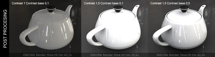

    post-processing: saturation: regula la cantidad de saturación en la escena.
    contrast: regula la cantidad de contraste en la escena.
    contrast base: aumentando su valor reduciremos la exposición del blanco.

    Qué bien, que hago para que el blanco salga bien blanco? Aumento el contrast base?
