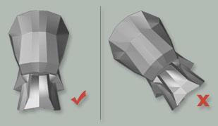

    De esta forma, ya tenemos el modelo importado en ZBrush, para posicionarlo, deberemos pinchar en el escritorio mantieniendo pulsado el botón izquierdo del ratón y la tecla shift (mayúsculas), para que no gire y poder modelar correctamente cuando apliquemos simetría, una vez quede colocado como aparece a continuación pasaremos a ver las opciones básicas para movernos con el modelo.
    Antes de pulsar en cualquier otro sitio, es importante saber que para trabajar en un objeto tridimensional, debes estar siempre en modo edit, el cual al representar el objeto hay que activarlo inmediatamente para no perder su modalidad 3d, de lo contrario, pasara a ser 2d.
    nota: <vaya, demasiado tarde, acabo de perder el modelo>. No pasa nada, ya que las acciones realizadas en el modelo se guardan, como una herramienta en tool. Por lo tanto, para borrar el fondo, pulsar en el menú layer y pinchar en clear. Ahora ya podéis posicionar nuevamente el modelo, ya que esta por defecto en la herramienta tool.

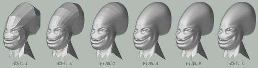

    Como he comentado en la página anterior, jugaremos con los niveles de subdivisión para esculpir el modelo.

    Depende de la máquina que tengáis os puede ir bastante lento el modelado con este tipo de material, por lo tanto podéis cambiarlo desde el menú material, seleccionando uno más básico.
    Seleccionamos la herramienta edit, y con 40 en z-intensity y 50 en draw size, para dar volumen y adaptar mejor el modelo. Asimismo con la tecla Alt para esculpir hacia dentro cuando lo necesitemos. Hasta conseguir aproximadamente el siguiente resultado:
    Bajamos un nivel de subdivisión, dejándolo a 5. Cambiamos el draw size a 30 y el z-intensity a 20, nos acercamos a la zona de los ojos y comenzamos a darle forma. En esta ocasión tenemos que usar muy habitualmente la tecla shift para suavizar las zonas que vamos esculpiendo, de lo contrario no quedará suave. Y continuamos con el resto de zonas donde necesitemos un volumen más detallado, cambiando en todo momento el grosor del pincel y la intensidad.
    A partir de aquí, donde necesitemos un detalle más pequeño subiremos la subdivisión, y cuando sean volúmenes más grandes, la bajaremos. Asimismo, Smooth funcionara con mayor intensidad cuando la subdivisión sea pequeña. También podremos bajar completamente la subdivisión y continuar adaptando el modelo.

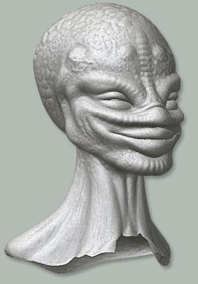

    Consideramos así finalizado el modelado de la cabeza. Hemos tocado las herramientas básicas para trabajar un modelo 3d. No obstante, iréis conociendo más opciones como la curvatura del puntero, forma del pincel.

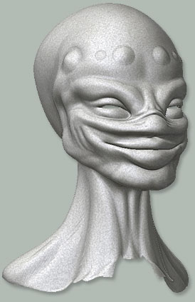

    Para añadir recurriremos a una parte del programa llamada projection master, es una herramienta completa destinada a 2d, texturas, materiales, etc. No obstante también tienemos la posibilidad de utilizar zadd y zsub, por lo que será muy práctico ya que desde aquí podremos utilizar distintos pinceles y opciones para generar detalle más preciso. El funcionamiento es distinto, ya que no esculpimos, tan solo pintamos y al volver aplicara esos cambios sobre la malla. Al ser una herramienta 2d, no podremos manipilar el modelo (girar, mover.) de este modo el procedimiento, se realizara entrando a projection master, saliendo para aplicar cambios, girar el modelo y volver a esta herramienta. Así hasta finalizar los detalles del modelo, pasamos a la practica, pinchar en el icono de projection master que aparece en la parte superior izquierda. A continuación aparecerá una pantalla donde quitaremos la opción colors, y seleccionaremos deformation. Ya que únicamente lo vamos a utilizar para aplicar detalle a la malla.
    a continuación seleccionaremos la herramienta directionalbrush. No aseguraramos de que esté activado zadd, y activaremos la opción material channel, ya que, con RGB pintara además la textura, y dado que no hemos activado colors, no será necesario.
    A continuación pinchamos en stroke y aplicamos en el spacing (espacio).6 aproximadamente. Esto servirá para aplicar el pincel con separación mayor o menor en las pinceladas.
    A continuación desde el menú tool, pinchamos en modifiers y nos aparecerán las opciones de la herramienta directionalbrush. Aquí cambiaremos el parámetro de brush thickness a 50 para que no sea el pincel totalmente redondo. Cambiar el tamaño del pincel (draw size) a 20 aproximadamente. Y comenzamos a pintar en la frente, quedando aproximadamente cómo se muestra en la siguiente imagen.
    Volvemos pinchando nuevamente en el icono de projection master o bien mediante la tecla g, aceptando con las opciones ya indicadas la ventana que aparece. De este modo lo aplicara en la malla del modelo, probarémos ahora a realizar detalles de textura en la parte superior de la cabeza, por lo que giramos el modelo y volvemos al projection master (tecla g), pinchamos en alpha seleccionando el alpha brush 25.
    Desde el menú tool, pinchamos en modifiers y volvemos a dejar el parámetro de brush thickness a 100. Asimismo ampliamos el tamaño del pincel (draw size) a aproximadamente 50 y el z intensity a 25, comenzamos a pintar en la parte de superior de la cabeza, y vamos girando el modelo, para ello, salimos del projection máster, giramos y volvemos a él. A continuación, podemos aplicar una subdivisión más, para que estos detalles tengan mejor calidad. Desde tool, geometry y divide.
    Ya tenemos el detalle generado para el modelo, así pues, hemos visto la utilidad y funcionamiento básico de esta potente herramienta, os recomiendo que probéis todas las herramientas, alphas, parámetros, ya que es un proceso en el cual dependerá del modelo y la finalidad de los detalles.
