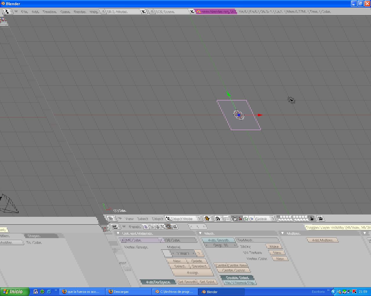

    Blender Menus distorsionados
    Me he instalado el Blender, y cuando voy a toquetear algo de los menús hace esto mazo de raro. Lo curioso es que solo pasa cuando pongo el ratón encima de los menús.
    Empiezo con buen pie.
Nombre: Error de Blender.JPG
Visitas: 277
Tamaño: 108.4 KB
    14,031
    Eso es porque tú tarjeta gráfica no tiene buen soporte de OpenGL, prueba a desactivar la aceleración 3d, el antialiasing de pantalla completa (fsa) y pon el escritorio de Windows en 32 bits, además instala los últimos drivers para tu tarjeta.

    Pues la tarjeta tiene unos 3 meses no más, es una Shaphire Radeon x1600 pro, si te digo que empiezo con mal pie. Como se quita la aceleración 3d? No veo ninguna opción similar.
    20,217
    Pues la tarjeta tiene unos 3 meses no más, es una Shaphire Radeon x1600 pro, si te digo que empiezo con mal pie, como se quita la aceleración 3d? No veo ninguna opción similar.
    Revisa si hay drivers Catalyst de última generación compatibles, la mía siempre me dió fallos con Blender hasta que conseguí estos últimos drivers.

    Justo han sido los drivers eres un hacha. Por lo que estoy probando va todo rodado. Mil gracias a todos.
