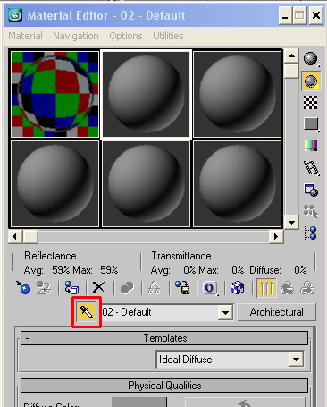

    Hombre, pero si en el editor de materiales hay un gotero con funciones algo similares a las de Photoshop, se llama pik material from object, creo que eso es lo que necesitas. Saludos.
Nombre: gotero de 3ds max.jpg
Visitas: 239
Tamaño: 103.4 KB

    Geogiomar, si y no, es eso, pero no lo es, parece que o yo me explico pésimo, o hay gente que no conoce demasiado el 3ds Max.
    Es esa misma función, pero lo que yo quiero es que ese gotero me aparezca en el selector de color de max, y poder seleccionar un color cualquiera de todas las ventanas que pueda tener fuera de max o en su defecto en una imagen que tenga como fondo de visor.
    Ya sé que ese gotero es para elegir el material de un determinado objeto, para colocarlo en una ranura de muestra del editor de materiales.
    Barro, bueno, no sabía que ya para max 9 había algo de esto, pues no lo tengo. Saludos.
