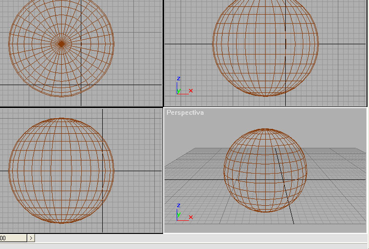

    Hola a todos. Tengo este problema. Si os fijáis el visor de perspectiva solo se ve la estructura del objeto como en los demás visores. Es decir, no se ve ni la textura ni el color. Solo alambre.
    Pues bien, he probado con f3 (es para que se vea el alambre o no, en el caso que no se vea, en mi caso, no se ve absolutamente nada en ese visor). He probado dándole a botón derecho en el nombre del visor, pero nada. (puede que me haya saltado algo, pero no creo).
    Bueno, pues eso. Si alguien me pudiese ayudar diciéndome cómo puedo hacer que se me vea el visor correctamente se lo agradecería enormemente. Muchas gracias. Un saludo.

    ¿Le has aplicado una textura en modo wire?

    ¿Qué es ese modo y como lo pongo? Un saludo.

    En el editor de materiales (tecla m) te aparecen los materiales que tienes. Tal vez le hayas aplicado uno al objeto y ese material tenga activada la casilla de modo alámbrico (wire -> alambre). Si no le has aplicado ningún material a la esfera, pues ni idea.

    Sin aplicarle ningún material. De todas formas, muchas gracias. Koelf. ¿dónde puedo mirar/modificar lo de DirectX y/o OpenGL? He estado buscando, y no lo he encontrado. Un saludo. Gracias.
