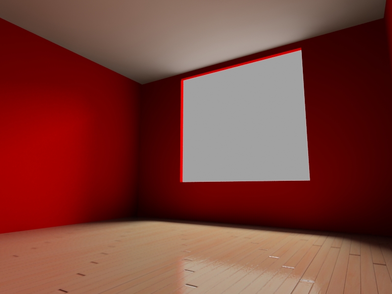

    Hola, empiezo ahora a trabajar con el Vray en el 3ds Max 9. No domino nada de nada este plugin así que, UE espero vuestra ayuda.
    Empecé creando un espacio vacío, una habitación de 4x4m con una ventana en AutoCAD.
    La importe desde el max y le he puesto 3 texturas y un Vray Sun.
    Los parámetros del Vray son todos por defecto escepto: he activado la casilla de iluminación indirecta y le he aumentado el multiplicador hasta 2.
    El problema viene ahora cuando le pogo el Vray Sun: tengo que ponerle un multiplicador de 0.002 para que no salga quemada, con estas cifras decimales ya no me permite jugar más, no puedo variarlo a más porque pasa del 0.002 al 0.004 y ahí ya está quemado.
    Otra duda que tengo es porque salen esa especie de abolladura o humedades en pared y techo.
    Otra duda más es cómo hacer que siendo las paredes rojas y el techo blanco, este último no refleje tanto el rojo que lo que menos parece es blanco.

    Como todo producto, Vray viene con manual de instrucciones. Si fuera leído antes de ser usado, muchas cosas cobrarían sentido antes de caer en el error.
    En tu caso concreto, te informo de que Vray Sun funciona mejor con VRayPhysicalCamera, que hace las funciones de una cámara fotográfica normal y corriente. Crea una, configúrala con los parámetros que usarías normalmente para tomar una fotografía de exterior un día soleado, y deja la intensidad de Vray Sun a 1. Bingo.
    Las humedades, lo que de recomendaba: le el manual, porque el problema de las humedades y de la fuga de color es uno de los problemas más típicos de la gente que empieza y no se ha informado antes de cómo funciona Vray en este mismo foro tienes toneladas de datos acerca del funcionamiento. Tómate unos días para leer y asimilar conceptos, y comprobaras cómo tu avance es más rápido. Saludos, y bienvenido.

    La fuga de color es lo que ocurre cuando una superficie de un color tiñe otra de distinto color, que es lo que ocurre con tus paredes y tu techo.
    Las humedades y rayitos de luz se llaman artefactos, y son el resultado de unos deficientes parámetros en la configuración del render, derivados de no saber lo que se está haciendo.

    Los artefactos se producen debido a que estas efectuando un cálculo deficiente con el mapa de irradiancia. Muy probablemente estés usando irradiancia + Quasi Montecarlo, y este método no es muy recomendable para interiores.
    Siento si mi tono es muy paternalista, pero desde hace un tiempo hay avalancha de usuarios que, antes de intentar empezar por lo básico, lanzan sus preguntas sin ton ni son esperando respuesta, respuesta que, por otra parte, se repite sin César una y otra vez. Y héme aquí de nuevo: iluminación de un interior con Vray - Foros 3dpoder..
    De momento, es todo lo que necesitas para entender cómo funciona Vray. Algunos de los valores por defecto funcionan en cierto tipo de escenas, otros no. Como te dije, Vray no es una cosa intuitiva, así que, antes de depender de los demás para que te echen una mano (que para eso está el foro), infórmate y fórmate sobre lo que estás manejando. Ese hilo al que te remito es genial: yo y muchos otros del foro hemos aprendido Vray a partir de ahí.

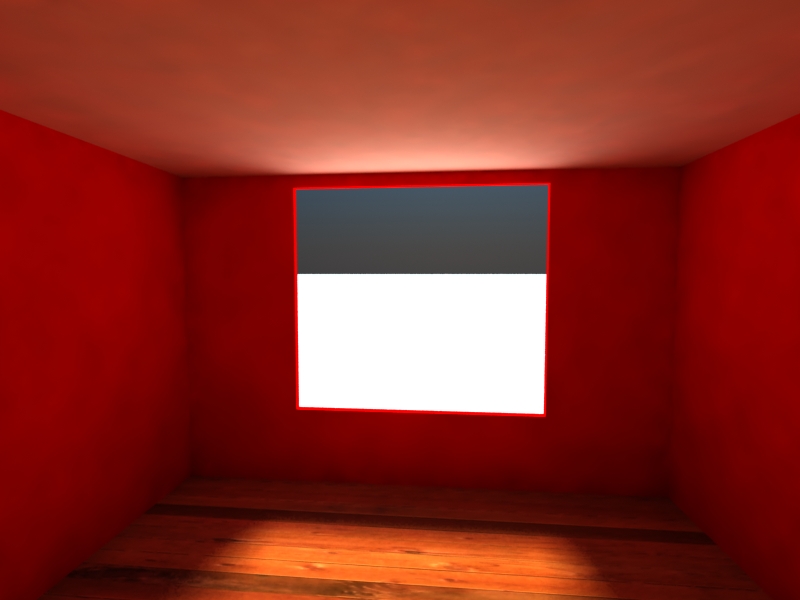

    Ale pues me he puesto como una máquina a leer los tutoriales y mensajes sobre Vray y he mejorado la sala hasta obtener esto.
    De todos modos, me he visto forzado a prescindir del Vray Sun por una Vray Light porque no me hago con él.
    A ver que me podéis comentar.

    Un saludo y bienvenido. Por lo que vi, entre la primera y la segunda imagen hay una gran diferencia, mejoraste bastante.
    Por lo que leí del hilo, tienes varios conceptos flojos (no solo de Vray sino también de 3ds Max).
    Fíjate lo que te puso Molok, dentro del enlace navega hasta la pagina 4 ahí encontraras el manual del 3ds Max y Vray traducidos, seguí las instrucciones para agregarlo, y hace los tutoriales, empezando por los de 3ds Max.
    Con respecto a lo que tu preguntas fíjate que están los de iluminación y de representación (illumination y rendering) en ellos encontraras todas las respuestas y vas a avanzar más rápido que un rayo. Un saludo.
