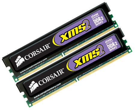

    Ram.
    Corsair XMS 2 4 Gb 801 Mhz (2x204.
    La serie twin2x4096-6400c5 XMS 2 es un emparejado de dos memorias DR2 a 2 Gb. Dan un funcionamiento excepcional en la última generación de placas base Dual channel basadas en DR2? Sta memoria esta verificada para funcionar a 801 Mhz en estados latentes de 5-5-5-18. Las memorias de 4 Gb de Corsair están optimizadas para funcionar en sistemas a 64-bit.
    Each module pair is tested together at 800 Mhz.
    Tested and packaged in pairs.
    Packaged together immediately following system test.
    Tested at jedec standard latency settings (5-5-5-1 at 1.8v.
    Spd programmed at: jedec standard 5-5-5-18 values at.
    800mh.
    4096 megabyte of DR2 memory.
    Two matched cm2x2048-6400c5 g.
    Modules.
    Designed for 64-bit operating systems 100% tested at 801 Mhz in high performance DR3 motherboards.
    299? .

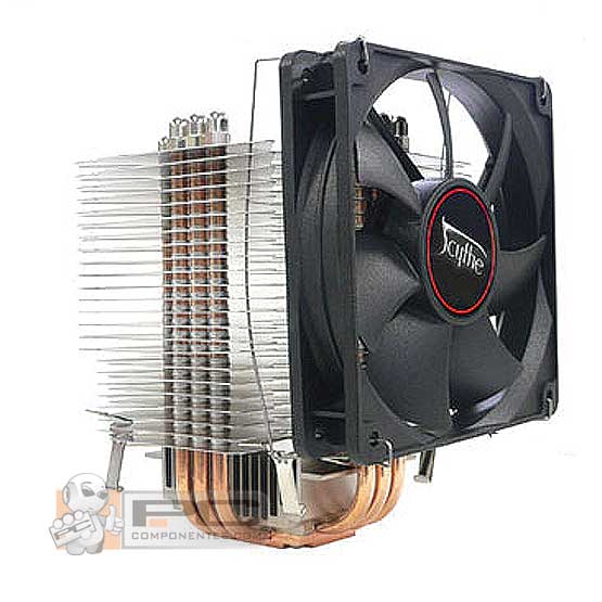

    Refrigerador, scythe ninja plus rev. B 37?
    Este lo tienen agotado en PC componentes, lo he visto en pcbox pero no sé si es exactamente el mismo .
    Refrig. K8/p4/775 scythe ninja plus
    no pone nada de rev. B y vale 54? Lo de 0db en Fanless mode no me suena nada bien (lo de Fanless, no los 0db, eso es normal que no me suene ni bien ni mal).

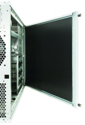

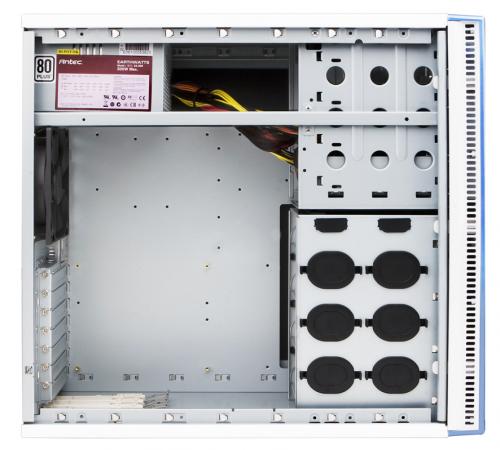

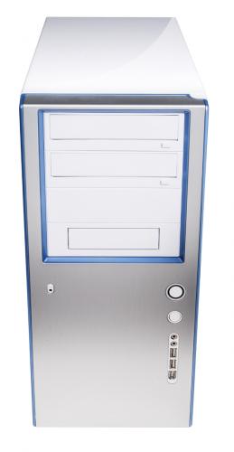

    Caja + fuente, Antec sonata i 500w 112?
    Esto es lo que menos he mirado, las cajas. Estas Antec no las encuentro por aquí para comprarlas en tienda, siempre puedo pedirlas, pero preferiría encontrar algo por aquí http://www.pcbox.com/catalogo/catalo...=es&familia=10 he visto está en pcbox, es un poco carilla (99?) y sin fuente de alimentación, pero como pone silent pues yo, como los borricos.
    Semitorre ATX. micro ATX. Flex ATX. mini ATX.
    Espuma protectora en panel superior, lateral y.
    Fondo para reducir el ruido de la caja.
    Chasis de acero y panel frontal de aluminio cepillado y.
    Plástico.
    -11 bah? As: 4 por 5,25, 2 por 3,5 externas.
    Y 5 por 3,5 internas.
    Diseño de bahías por ra? Les.
    Incluye: 1 por 120 milímetros led azul frontal.
    1 por 120 milímetros trasero.
    7 slots de expansi? N.
    Dimensiones: 191,5 x 435 x 513,5 milímetros (anxalxpr).
    Peso: 6kg.
    -2 x usb 2.0, Firewire, audio y mic.
    No incluye fuente de alimentación. Muchas gracias por los consejos.

    Test voltaje 2.0~2.1 volts.
    Pcb 6 layers PCB.
    Registered/unbuffered unbuffered.
    Error checking NON-ECC.
    Type 240-pin DIM.
    Warranty lifetime.
    165EUR (+envío) en Izar Micro.
    No lo tengo muy claro. ¿merece la pena pagar ese extra por las Corsair? En esto de las velocidad, calidad y latencia de la Ram me pierdo.

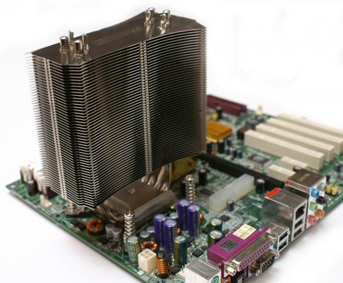

    Scythe ninja plus rev. B.
    disipador.
    Materia : aluminio y cobre.
    Tecnología : heatpipe.
    Dimensiones : 110 por 110 por 150 mm.
    Peso (radiador) : 640g.
    Ventilador.
    Dimensiones : 120 por 120 por 25 mm.
    Tecnología : doble rodamiento de bolas.
    Velocidad : 1200 rpm.
    Ventilación : 49.6 CFM.
    Sonoridad : 21 dba.
    Compatibilidad.
    Amd : socket 754/939/940/am2.
    Intel : socket 478/lga775.
    Garantía: 2 años.
    36,95 (+envío) en pccomponentes.

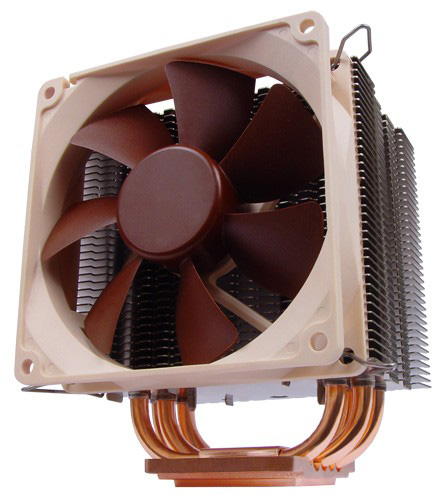

    Noctua nh-u12f.
    la nueva versión del nh-u12 puede además girarse 90 grados en todos los sockets y ofrece compatibilidad con el nuevo socket de AMD, el am2. Gracias a 4 heat-pipes duales, 38 aletas de aluminio con una superficie total de disipación de más de 5000 cm² y uniones soldadas para una óptima transferencia térmica, el nh-u12f logra un rendimiento de refrigeración superior con unos niveles de ruido mínimos.
    Caracteristicas.
    Comp. Socket Intel sockel LGA 775, AMD k8 (754/939/940) & am2.
    Altura (sin vent.) 155 mm.
    Ancho (sin vent) 126 mm.
    Largo (sin vent) 70 mm.
    Altura (con vent) 155 mm.
    Ancho (con vent) 126 mm.
    Largo (con vent) 95 mm.
    Peso 790 g.
    Material cobre (base y heat-pipes), aluminio (aletas), juntas soldadas.
    Aplicación p4 todas veloc, AMD todas veloc.
    Tamaño ventilador 120 por 120 por 25mm, 120 por 120x38mm (2 ventiladores montables).
    Ventilador nf-s12-1200.
    Rodamiento so-bearing.
    Velocidad de rotación 1200 rpm.
    Velocidad de rotación con u. L. N. A 800 rpm.
    Sonoridad 17dba.
    Sonoridad con u. L. N. A 8dba.
    Garantía: 2 años.
    52EUR (+envío) en pccomponentes.
    Es un poco más caro, pero parece más silencioso.

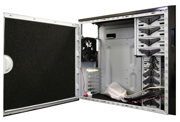

    - Caja y fuente, el kit que te he recomendado es de las mejores compras que podrás hacer si buscas silencio a buen precio, a mi déjame de cajas y fuentes trucheras y compra componentes de calidad.
    Vuevo a seguir tu sabio consejo (sea lo que sea truchero, suena mal) he visto muy buenas opiniones acerca de la sonata i esta, aun así. No me viene bien esa puertecita delantera y como tenía pensado gastarme unos 150 euros he estado mirando otras Antec:
    ¿Qué tal esta?
    Antec sonata designer 500w.
    un blanco bruñido combinado a un acabado en aluminio cepillado.
    Sonata designer: justo equilibrio entre sobriedad, tecnicidad y tendencia depurada.
    Los sus paneles de insonorización combinados a su sistema exclusivo de suspensión de los discos duros y un ventilador de 120 milímetros, con variación de velocidad, procuran una óptima disipación térmica y un funcionamiento ultra silencioso.
    Ahora no tendrán más que elegir entre tecnología, silencio o diseño.
    Bahías.
    Externas : 4x51/4 o 3x51/4 y 1x31/2.
    Internas : 4x31/2.
    Ventilación interna.
    Ventilador tricol de 120 milímetros, con variación de velocidad.
    Fuente de alimentación: earthwatts 500w, atx12v, active PFC.
    Material: acero.
    Color: blanco nacar y aluminio bruñido.
    Compatilidad con las place de base: ATX, y micro ATX.
    Conectores frontales: usb 2.0, 1xie 1394 (firewirei, enlace), entrada y salida de audio hda y ac97.
    Más informaciones:
    -Carril de fijación para periféricos 5 1/4.
    Dispositivos de discos duros movible.
    Sistema de suspensión de los periféricos 3 1/2 o bahías movibles e independientes.
    Paneles laterales y superiores insonorizados.
    Canales integrados para organizar los cables.
    Peso 12 kg.
    Dimensiones de la caja 430 por 205 por 468 mm.
    Garantía: 2 años.
    124,9 (+envío) en pccomponentes.
    [gvideo]http://video.google.com/videoplay?docid=7300549890225468319[/gvideo].
    Tiene buena pinta.

    Dexter, pasa del Noctua, hazle caso a Cabfl, el 120 ultra extreme es la caña. Un saludo. Edito: la pasta térmica usa esta:artic silver número 5 las hay con mejor rendimiento, pero entre que hay que ser más cuidadoso, y que son difíciles de encontrar, no te compliques la vida, con esta aciertas seguro y la vas a encontrar en cualquier tienda. Un saludo.

    Posdata: el Thermalright tenlo claro desde ya, aunque el ninja plus hablan bien de el, otros no hablan tan bien de el, sin embargo, la opinión sobre el 120 ultra Xtreme es unánime.

    Donde se pueden comprar módulos 2x2 de Corsair? Y a cuanto salen en DDR 1000 u 800? Las G.Skill están a 150 euros las 2x2 Gb 800 DDR en Izar Micro. Y a mí por ahora me están yendo bastante bien. Aunque si no hay mucha diferencia podría optar por Corsair para futuras compras.

    Las Corsair 2x2 están a 293 en ap y a 225 en pccomponentes. Entonces. El disipa + ventilador ya se van por los 60, 70EUR, ya me veo que si Thermaltake, que si artic silver, quiere uno renovarse inocentemente el ordenador y sin darse cuenta se ve metido el mundo friki de los overclockers.

    Y en cuanto a memoria. En rendimiento entre las G.Skill y las Corsair no vas a notar apenas nada. Si acaso, que las Corsair estén más probadas con determinada placa.
    Yo tengo las G.Skill en todas mis máquinas (tanto Asus como Gigabyte) y aún no me han dado ningún problema aparente de compatibilidad.
    Las Corsair me gustan, y estoy pensando en comprarlas. Pero en Izar Micro están las G.Skill en 150, y esas Corsair que comentas (gracias), están a 223. Una gran diferencia para un componente similar. Y si hay que sumarle el iva, peor aún (los 150 de izar son iva inc).

    Yo tengo un mal recuerdo de las Corsair, en una empresa que estuve trabajando cambie lo menos 50 módulos en un mes, pensaba pillar unas Crucial Ballistix Tracer que recomendó extraterroide (creo) o unas Kingston HyperX.

    Respecto al disipador. Veo que el Thermalright pesa 790gr sin ventilador, más de 800 gramos. Que sistema de anclaje lleva eso? Porque debe estar a nada de tronchar la placa.

    Crucial, gran compra, es algo más cara (quizás incluso más barata que las Corsair) que la mayoría, pero tampoco es para tanto, y como bancos, de lo mejor, sin olvidar la garantía de por vida.

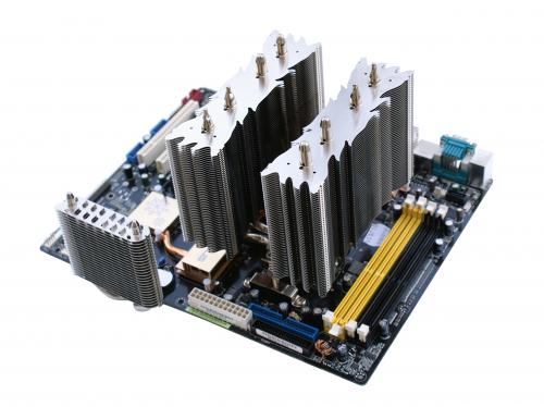

    Silenx ixtrema profesional 120 milímetros - 14 dba, casi 20 euros, pero bueno, por probar y dejar tranquilos a los colegas, echaré 10 euros más de la cuenta, además, que me fío de esta gente desde siempre, saben lo que compra.
    Ese me voy a poner como adicional para la caja, pero el que he visto son 22EUR y 11dba: http://www.colmod.com/tienda/product...oducts_id/2332.
    ¿Y las memoriasí concretadme por zeus, que me decís si, las Corsair están muy bien, pero. O las G.Skill sí, pero. Estoy en un sinvivir.
    En serio, gracias por los consejos. Mañana más, que me va la conexión de culo y es tarde.
    Última edición por Dexter; 07-11-2007 a las 04:14
    Si se joden les mandas los bancos en su caja original y esas cosas y te mandan otros ¿no? Esa es la idea.

    Lo que más me ha dolido de los precios, ha sido este ventilador que me lo han metido en el coco unos colegas de overclocking, es hasta la saciedad, hablan maravillas, es el silenx ixtrema profesional 120 milímetros - 14 dba, casi 20 euros.
    Yo tenía vistos los Tacens aura profesional - 9db. Si no igual el Noctua de 12.
    De electrónica ni idea, si que he visto peña que lo hace montando no sé que historias (ya digo que yo de electricidad), yo tengo dos cajas que lo llevan, tienen en el frontal unos botones y una pantalla donde controlas las rpm, también tengo en otra caja malilla un disipa Zalman cnps 9000 que también, es interesante, cuando le vas a dar la paliza.

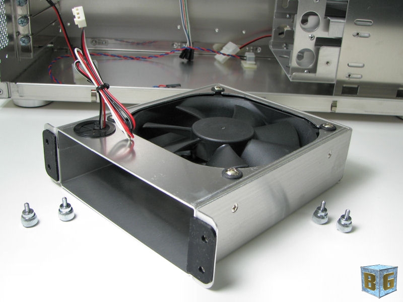

    Son cosas distintas, eso del frontal que dices se llama rehobus y si tienes varios ventiladores es una gozada porque puedes controlarlos poner alarmas, y mil historias. (según modelo y precio).
    Luego hay otros ventiladores que llevan un bracket PCI con un potenciometro (una rueda de esas de subir el volumen) que efectivamente, suben el volumen del ventilador.
    Y por último, los Zalman llevan otra cosa que llaman fanmate que es efectivamente una caja, que lleva dentro un potenciometro.
    No es que quiera un ventilador con rpm controlables. Quiero un ventilador que, si no tengo el micro al 100% baje sus rpm y por tanto su ruido.
    al principio de montarlo, estaréis asustados porque la fuerza que ejerce sobre el socket es mucha, estoy pensando en atarle un ilito a un heatpiepe de los que salen y luego pegar el ilito al techo de la caja.

    Corsair o G.Skill, las 2 son buenas. Corsair pagaras más marca probablemente.

    La caja (Antec sonata designer) creo que es buena elección ¿no? La pillo en pccomponentes, que es donde más barata la he visto:124EUR + unos 15EUR de envío. En Coolmod (portes gratis) no la tienen.

    El disipador. Si cojo el thermal este (52EUR+20 euros) tengo que elegir también ventilador. ¿será muy complicado de instalar? ¿necesito yo esa montruosidad? ¿no me apañaria con el Noctua ese (52#) o incluso el scythe ninja plus rev. B (35EUR) que ya vienen montadicos?

    Dexter, el Noctua no es ningún pitufo. Quédate con el Thermalright 120 ultra extreme, no te arrepentirás, y como ventilador, si quieres puedes esperarte (sé por experiencia que es imposible esperarse) a que me llegue a mi el ixilent ese, me llegara mañana creo (me llegó ayer un emilio de Coolmod diciendo que estaba de camino) y te cuento como es la cosa.

    No, si el ventilador no tengo tanta duda, en caso de pillarme ese disipador, ya le pondría ese silenx ixtrema profesional 120 milímetros 11 dba (22EURurazos) de hecho, tenía pensado comprar uno como extra para la caja que solo lleva trasero.
    Lo que me preocupa no es el ventilador ¿tu tienes el Thermalright 120 ese? Y si lo tienes. ¿te coste mucho de instalar? Por lo que leo por ahí hay que hacerle un andamiaje en plan chapuza.

    Vaya. Bueno siguiendo con el tema. El ninja ni se te ocurra. Da problemas con algunos sockets y si te da ese problema te irá de culo el disipa.
    El Noctua mejor. Pero por 10 euros pilla el thrigh ultra 120 ext.
    Y si quieres gasta menos en el ventilador, que total, con ese bicharraco, con un ventilador a 800 revoluciones vas sobrado.
    Yo tengo en todos mis quads un disipador parecido, el tunique tower, y el disipa que trae se lo dejo al mínimo (800 rev) y si lo subo a 2.000 apenas bajo 3 o 4 gradillos. Si es que lo que disipa de eso es el pedazo de bloque que traen. Son casi pasivos con opción de ventilata.

    La memoria, pues mis G.Skill me van de lujo. Veo una burrada de diferencia económica con respecto a Corsair.
    Es que G.Skill hace un mes estaba por los 200. Han dado un bajón bueno. Aprovechalo.
    No, si ya me has convencido, es que, si no me pongo ya la dichosa Thermalright me voy a sentir mermado y castrado, quiero una Thermalright ya. Lo del ventilador tiene sentido, le pondré uno más barato.
    Pues si dices que van de lujo, decidido pues, son cerca de 100 euros menos, solo me queda decidir que modelo de G.Skill porque d2 pack de 2 Gb hay tres: dos de 801 Mhz y uno de 1000 Mhz.

    caja. Antec sonata designer 500w.
    124,9EUR + envío.
    Yo creo que está bien. Es como una versión más sobria y funcional de la sonata i. La pido a pcomponentes porque no la tienen en Coolmod (portes gratis).

    memoria Ram.
    Gskill, vale, pero ¿Cuál de estas? G.Skill f2-6400cl5d - 4 Gbpq - 2x2048 Mb - Pc6400.
    total megas: 4096 Mb (2 módulos de 2048 Mb).
    Latencias: 801 Mhz cas 5-5-5-15.
    Voltaje: 1.8 v hasta 1.9 v.
    Velocidad: 401 Mhz (800 Mhz).
    Ancho de banda: 6400 Mb/s.
    Disipadores: incluidos (cobre).
    Dr2: PC 6400.
    Garantía: de por vida.
    155EUR en colmod. G.Skill f2-6400cl6d-4 Gbmq - 2x2048 Mb - Pc6400.
    Latencias: 801 Mhz cas 6-6-6-18.
    Dr2: PC 6400.
    160 euros en colmod.
    (No veo la diferencia entre estas dos, ¿será porque son de distinto color?)
    OCZ DR2 PC2-6400 gold edition xtc 4 Gb 2x2048.
    las OCZ PC2-6400 gold edition xtc han sido optimizadas para sistemas am2 y Conroe, ofreciendo a los aficionados de los PC y gamers, prestaciones realmente increíbles. Integran tecnología evp (extended voltaje protection).
    Part number: ocz2g8004gk.
    Total megas: 4096 (2 módulos de 2048 Mb).
    Latencias: cas 5-5-5-18.
    Voltaje: 2.2 v hasta 2.4 v.
    Velocidad: 800 Mhz.
    Dr: PC 6400.
    177EUR en pccomponentes. G.Skill f2-8000cl5d - 4 Gbpq - 2x2048 Mb - Pc8000.
    Latencias: 1001 Mhz cas 5-5-5-15.
    Voltaje: 2.0 v hasta 2.1 v.
    Velocidad: 501 Mhz (1000 Mhz).
    Ancho de banda: 8000 Mb/s.
    Dr2: PC 8000.
    177EUR en colmod.

    ventilador para el disipador..
    Estoy dudando entre: ventilador 12 centímetros - Noctua fs-s12-1200 - 1200 rpm.
    dimensiones: 120 por 120 por 25 m.
    Voltaje: 12 v.
    Potencia: 1.44 w.
    Velocidad: 1200 rpm +/- 10%.
    Caudal: 47,67 CFM (81 m³/h).
    Sonoridad: 17 dba.
    Vida: 80.000 h.
    Conexión 3 pines.
    15,95EUR en colmod.
    O. ventilador 12 centímetros - Noctua fs-s12-800 800 rpm.
    Voltaje: 12 v.
    Potencia: 0.60 w.
    Velocidad: 800 rpm +/- 10%.
    Caudal: 34,72 CFM (59 m³/h).
    Sonoridad: 8 dba.
    Vida: 80.000 h.
    Conexión 3 pines.
    19,89EUR en colmod.

    Yo creo que haces bien el comprar esa placa, la x48 vendrá con DDR3, o sea más pasta. Vaya el ultra es monstruoso, ¿eso se pone encima del procesador y encima de el ventilador? Inenarrable.
    La diferencia entre las G.Skill es la latencia.

    Cogeria las azules (las pc6400-800 Mhz), por lo que se ve en la pegatina, tienen menos latencia: 5-5-5-15. No creo que sea super importante, pero es que, encima son 5EUR menos.

    Pues no sé qué decirte, si te aclaras nos avisas. El silenx ese tiene buena pinta, pero 22EUR por un ventilador me parece una exageración en todos los sentidos.
    Leyendo ahora las especificaciones de los Noctua, una cosa curiosa: vale.
    Has puesto mal las especificaciones o los precios, es decir. Las especificaciones del de 1200 las has puesto debajo del título del de 800 y a la inversa. Mira a ver qué ha pasado con los precios, por lo que he leído, el de 800 debería ser imperceptible, y el de 1200 debe ser un susurro.
    No sé, tu veras.

    Yo de las G.skill tengo las azules. Las ddr800 latencia 5. Esas ahora están por los 150. Cuando yo me compré en su día como 12 gigas estaban por os 230.
    También podrías tirarle a las DDR 1000 que cuestan 177. Pero veo difícil que llegues a usar todo su potencial.
    La placa la veo bien, pero cara. Yo no me gasto más de 150 en placa normalmente. Aunque yo soy un tacaño.

    Mucho dinero os gastáis yo que tengo esto para render y otras cosas. Q6600 4x2,4 GHz @ 4x3ghz (9x333). Gigabyte g33m-ds3r.
    4 Gb DR2-667 Kingston.
    Seagate barracuda 10 320 Gb.
    Antec sonata i 500w.
    Scythe ninja plus.
    Y en total que no ha pasado de 500 euros.

    Refrigerador CPU, scythe ninja plus rev. B 37 euros.
    Caja + alimentación, Antec sonata i 500w 104 euros.
    En total. 900 euros.

    Lo que yo te he dicho es silencioso y está bien refrigerado, déjate de inventos raros y de amigos que no saben lo que compran. Ten claro que por encima de estos componentes no vas a obtener mayor rendimiento sin empezar a malgastar el dinero.
    Acabo de darme cuenta, como solo había visto las fotografías sin nada para comparar me lo imaginaba más pequeño.
    ¿Pero esto, cabe en la caja? ¿cómo se fija a la placa? Y luego estará en vertical ¿no la sometera a mucha presión?
    Me lo imaginaba del tamaño de un paquete de tabaco.
    Si, creo que pillare esas. Las pc8000 1001 Mhz no merecen la pena ¿verdad? (vale acabo de leer lo que me comenta José más abajo).
    No sé, tu veras.
    Bueno, pero en ventiladores la diferencia es poca, siendo un artículo (no relativamente) barato se puede uno comprar lo mejor sin dejarse un riñón.
    Por cierto, lo que estaba mal era el enlace (que apuntaba a las memorias) y las descripciones cambiadas, ya está arreglado. El precio está bien, curiosamente es más caro el de 800rpm que el de 1200rpm.

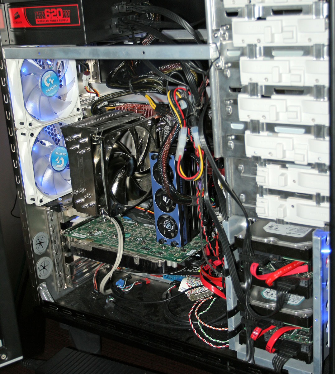

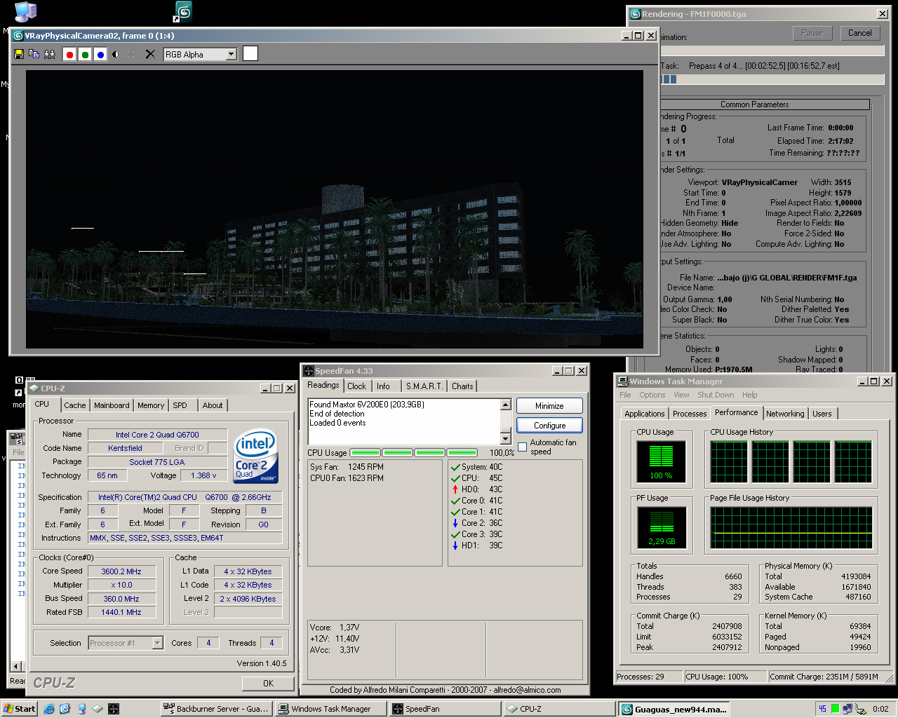

    Me se explico: El Thermalright ultra extreme, no es ese ese es ultra a secas, con 8 tubitos el ultra extreme tiene 12 tubitos.
    Mis resultados:
    Q6700 2,6 Ghz @ 3,6 Ghz (ventila 1400-1600 rpm):
    Idle: 30-34 ºc.
    Full: 46-49 ºc.
    Es una bestia de disipa.
    Su instalación es sencilla, pesa, como todos los de su categoría, pero la placa aguanta bien, es grandito, así que, un mini torre no cabe, y en media torre posiblemente tampoco el ventila de 12 es importante, los hay baratos, pero se nota diferencia de unos a otros, en ruido, en fuerza de empuje, y en durabilidad.

    Pero y no hace mucho ruido, con esa cantidad de ventiladores?
  66. #66
    Jul 2003
    1,142
    Placa procesador y ram por 1-000 euros y pico
    Oye Cabfl porque metes los raptor del revés?
    Pues en la página viene con ese nombre. Thermalright ultra 120 extreme
    ¿Tu no dirás este?
    Thermalright ifx-14.
Nombre: thermalright_ifx_14_6.jpg
Visitas: 185
Tamaño: 26.7 KB
    Última edición por 3dpoder; 10-03-2008 a las 00:35

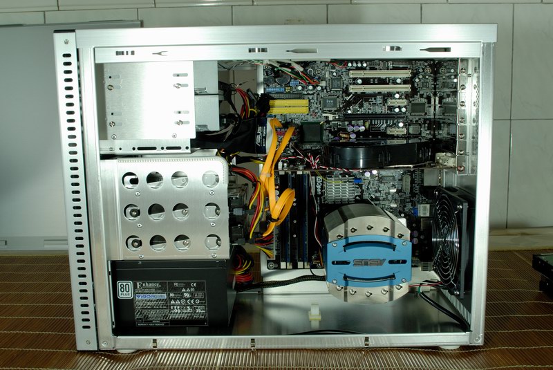

    Es grandito, así que, un mini torre no cabe, y en media torre posiblemente tampoco.
    Vaya con el aparato, 16 centímetros de alto: alternate. Hardware - Software - Entertainment.
    La caja que yo montare, capricho desde hace casi 1 año tiene 20 centímetros de ancho. Sobran 4 centímetros, pero entre unas cosas y otras veo que la terminación de los heatpipes va a estar justa justa.
    Por cierto, la caja de la que hablo es una cooler master mystique 632. Si alguien tiene alguna experiencia con ella, que me cuente.

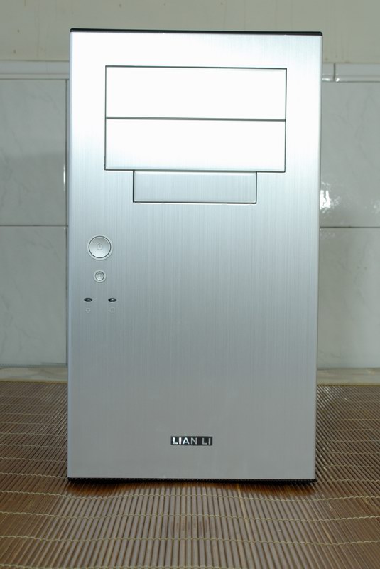

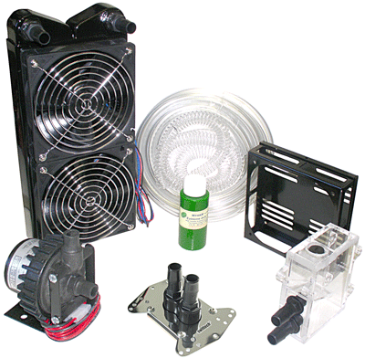

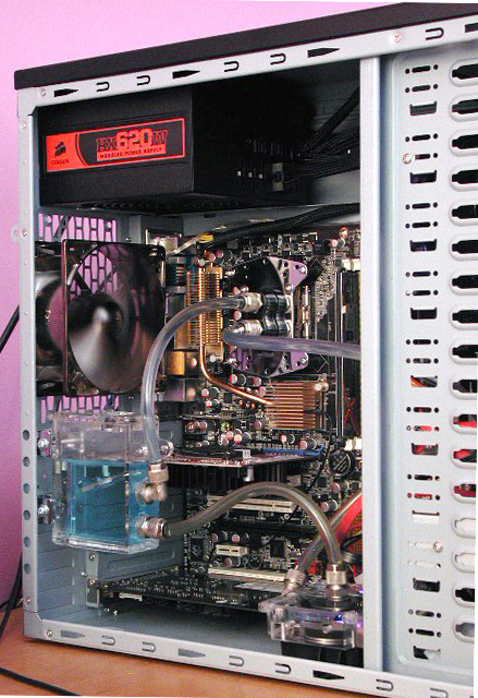

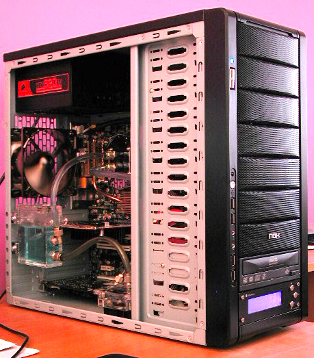

    Déjate de disipadores porque yo estoy igual que tú. Tengo un Noctua con ventilador de 120 milímetros y un Zalman led de los últimos (no tengo ganas de buscar referencias). El Noctua es mejor en temperatura por un par de grados, pero mucho mejor en sonoridad que el Zalman.
    Pilla una caja y un kit de agua como los de las fotografías que te pongo a continuación y verás cómo flipas. Busca algún analis de la caja Antec (la grande) porque es de lo mejor que hay en refrigeración y silencio. La Lian Li tiene una distribución de componentes muy eficaz, alejando la fuente de alimentación del procesador y poniendo el primer chorro de aire fresco al disipador de la CPU, además al poner la fuente así es muy fácil esconder los cables, no encuentro las fotografías de esta caja con componentes montados ahora, pero tiene muchos usuarios que montan auténticos pepinos y se mantien frescos, lo único que es aconsejable montar un ventilador o rejilla en la parte superior. El kit de refrigeración por agua es switech, está todo dicho.
    Los dos puedes comprarlos en pcomponentes.
Nombre: H20-220-APEX.gif
Visitas: 175
Tamaño: 81.8 KB
ID: 60442   Clic en la imagen para ver su versión completa.
Nombre: 3687-1.jpg
Visitas: 163
Tamaño: 53.1 KB
ID: 60443   Clic en la imagen para ver su versión completa.
Nombre: 05Blianli.jpg
Visitas: 140
Tamaño: 29.4 KB
ID: 60444   Clic en la imagen para ver su versión completa.
Nombre: 05blianlilat.jpg
Visitas: 154
Tamaño: 21.8 KB
Nombre: 05blianliup.jpg
Visitas: 188
Tamaño: 18.4 KB

    Siendo un disipa por aire, bien instalado, supera a la mayoría de sistemas de refrigeración líquida. Dexter, es este:
    aquí tienes la web oficial con los 2 modelos:
    Ultra extreme: Thermalright ultra120 extreme ultra:
    Thermalright ultra120a.
Nombre: img1240bme0.jpg
Visitas: 454
Tamaño: 347.7 KB
    Última edición por 3dpoder; 10-03-2008 a las 00:38

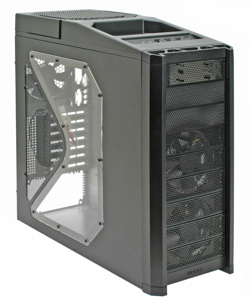

    Peluchón que caja es la primera la que tiene el ventilata arriba? Tiene buena pinta y me podría interesar, y ese kit liquido va con ella?
  75. #75
    Sep 2007
    92
    Ya la he visto de Antec, lo que no me va son las luces que lleva.
  76. #76
    Oct 2004
    3,854
    Parece la Antec nine hundred, unos 100 euros. Se la recomendaba el otro día a un amigo.
    ¿entonces? ¿Cuál es el que venden en PC componentes por 52EUR? ¿están mal las fotografías?
  78. #78
    Oct 2004
    3,854
    Dexter elige bien los componentes que luego me copio.
    Vaya, muy bien, así si me equivocó con algo seremos dos para llorar, que eso siempre consuela.
  79. #79
    1,759
    ¿Entonces? ¿Cuál es el que venden en PC componentes por 52EUR? ¿están mal las fotografías? thermalright_ultra_120_extreme.
    Ese es el extreme. Y el otro que lleva el hueco en medio es uno nuevo. Pero te compensa más el extreme.
    De las fotografías no te fíes mucho en las tiendas. Si te dicen que es el extreme supongo que, te llegara el extreme, aunque en la fotografía a veces no coincida.
    Luego le cuentas los tubitos.

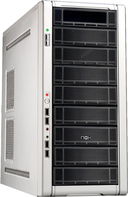

  136. #136
    3,953

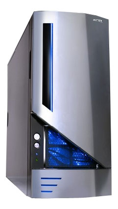

    Amo a ve, esa torre, no me gusta mucho, ventila el frontal por lo bajini, traga mucho polvo, y no tiene ventilación lateral la pasta, la arctic silver 5, con un pincel, me da que no, es bastante densa, no te compliques la vida, una tarjeta dura y plana, como el DNI o las de crédito la electricidad estática, si vale, pero eso es para los puristas, no necesitas guantes, con un poco de cuidado es suficiente.

    Amo a ve. Esa torre, no me gusta mucho, ventila el frontal por lo bajini, traga mucho polvo, y no tiene ventilación lateral.

    La electricidad estática, si vale, pero eso es para los puristas, no necesitas guantes, con un poco de cuidado es suficiente.
    Eso si es cierto, el pincel es ideal para pastas térmicas poco densas como, por ejemplo, la que viene con los disipadores Zalman, pero en el caso, por ejemplo, de la pasta térmica akasa que es super dura no hay manera, por eso viene con su tarjeta y todo para poder exterderla.
  139. #139
    Oct 2004
    3,854
    Agh, esto es el cuento de nunca acabar. ¿Cuál me recomendarías tu Cabfl? Amo a ve.

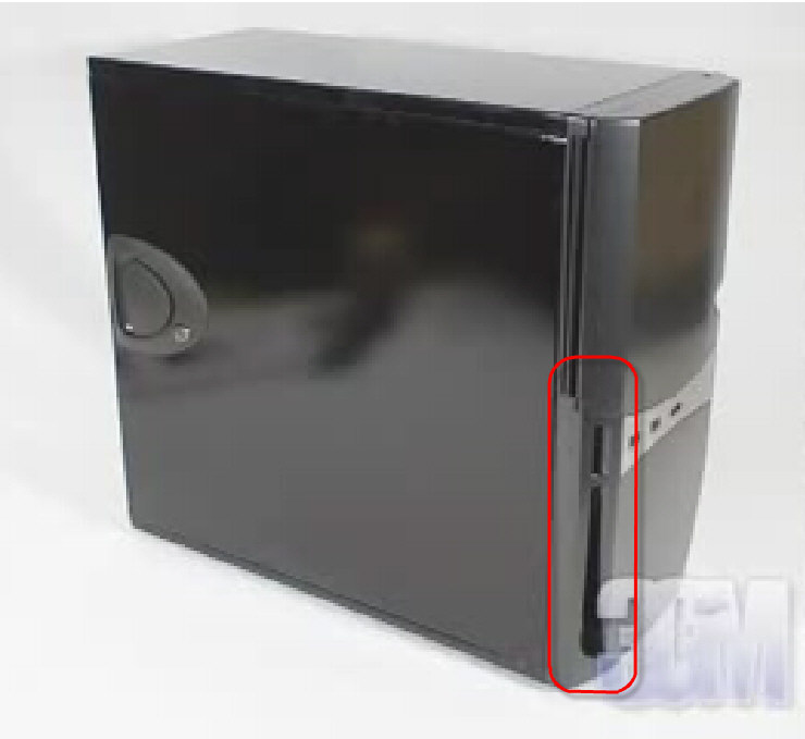

    La caja va en uno de esos compartimentos de escritorio abiertos por detrás, algo como esto:
    (no he encontrado otra fotografía de un escritorio más cutre).
    Vamos, que lo de la ventilación lateral no sé yo si no sería contraproducente.
    Aunque en lo del frontal quizás si tengas razón, la verdad es que no había caído, he estado mirando las cajas.
    Esta es la que me recomendó Neo spain.
    Y esta es la que yo he pedido, porque vi que llevaba más paneles de insonorización y porque no me viene bien la puertecita.
    Le voy a poner un ventilador frontal, aunque tiene espacio para dos.
    No sé, aún estoy a tiempo de cambiarla. Criticas y comentarios bienvenidos.

    Dexter, tengo en casa 3 Thermalright ultra 120 extreme sobre 3 Q6600, y he montado varios más, el último este fin de semana en Cáceres a un colega sobre un AMD am2, hazme caso, con un ventilata medio bueno, va de cojones, no te compliques la vida.

    Si no la tienen sin duda la mejor alternativa es la Antec solo junto a la Corsair vx550w. Saludos.

    2 por 2 Gb DR2-667 Kingston 98 euros.
    Antec sonata plus 550w EC 137 euros.
    Scythe ninja plus rev. B 37 euros.
    Noctua nf-s12 120 por 120 6db 1200 rpm ultra-low-noise 17 euros.
    593EUR, cuanto pensabas gastar tú?
