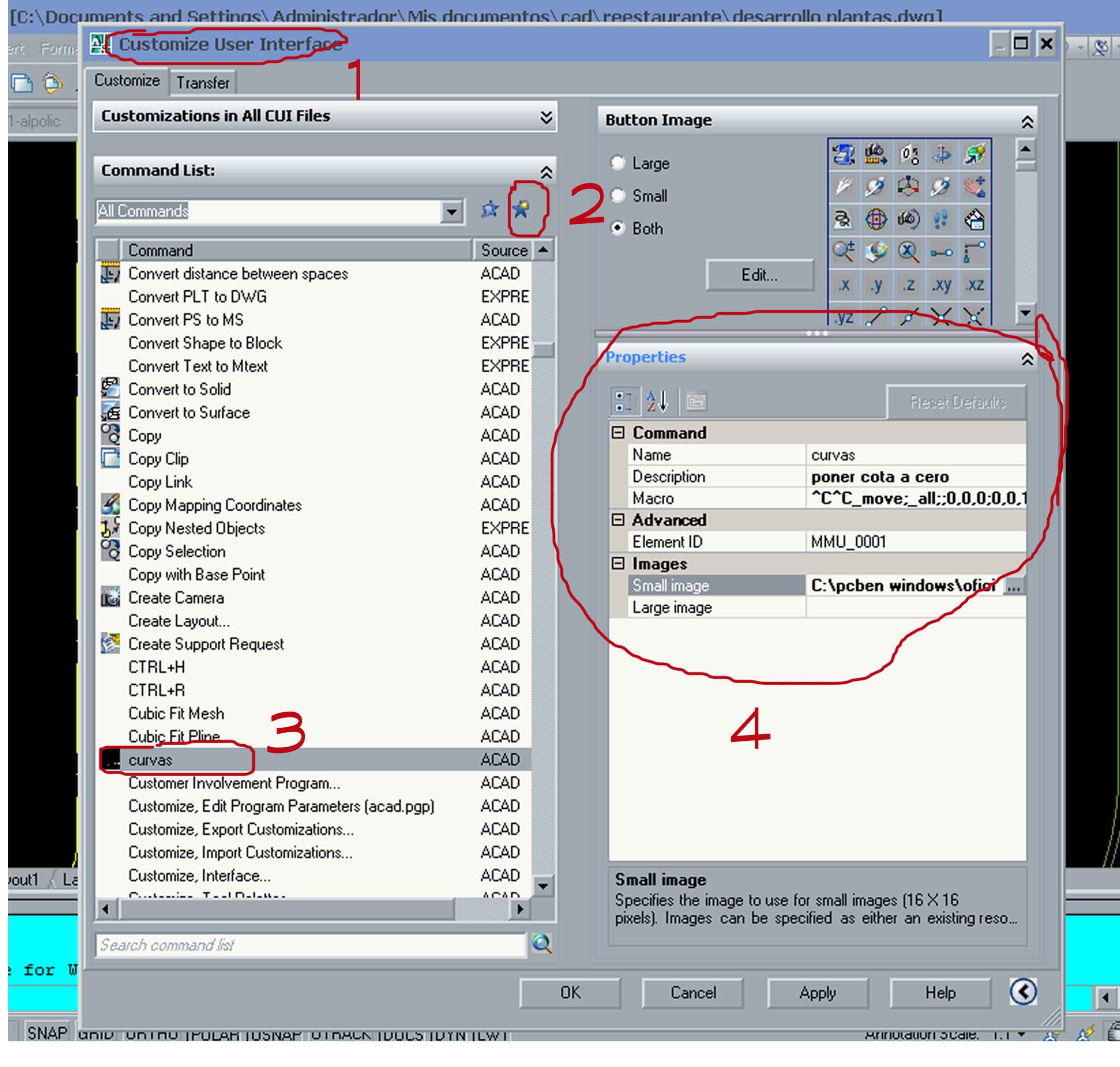

    May 2005
    410
    Flatten imposible
    Como hago un nuevo botón, en CAD 2004 sabia y en 2008, ¿cómo se hace no lo encuentro, por favor.
    edito: me corrijo yo mismo y aclaro donde es.

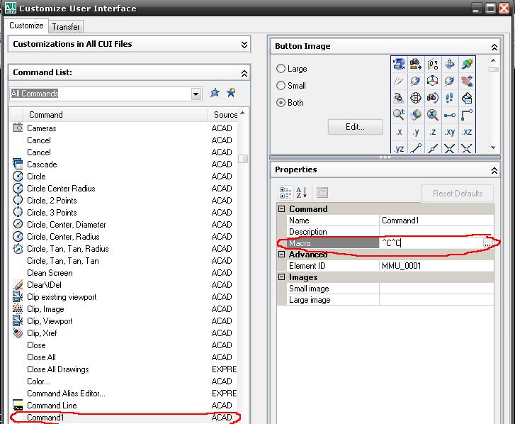

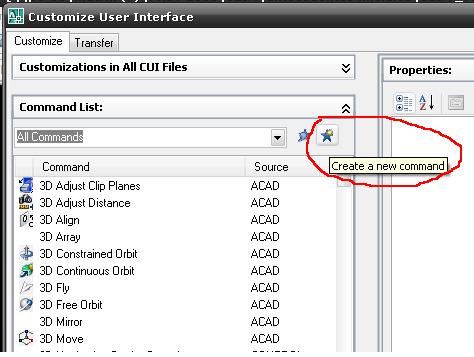

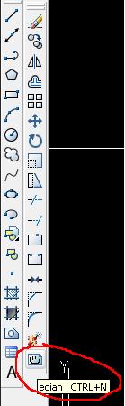

    Jul 2006
    4,154
    Flatten imposible
    Ben90 hace esto: Después de crear el comando pones la macro, luego lo arrastras hacia alguna barra de comando y listo.
