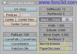

Seleccionamos la línea llamada base presionamos f9 y en la ventana curve and surface en bevob: escribimos el nombre de estrella.
Seleccionamos la línea llamada base presionamos f9 y en la ventana curve and surface en taperob: escribimos el nombre de linea
Ahora sí seleccionamos la curva llamada línea por ejemplo, y la vamos moviendo, veremos cómo se va modificando también el objeto. Lo mismo si modificamos la bézier llamada estrella
