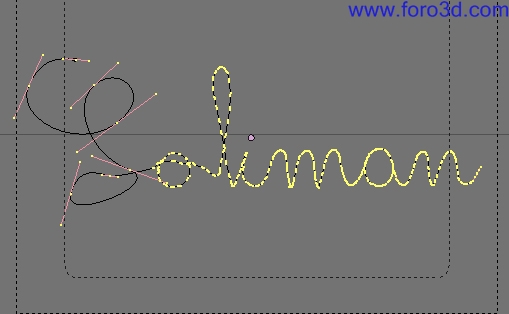

Primero vamos a insertar una curva bézier. add>Mesh>bézier curve
Ahora hacer cada uno una imagen sencilla de prueba. Para ello la curva se puede deformar, hacer más larga (con Control + bir) pero como he dicho, esto pertenece a otro tutorial de cómo manejar las curvas de bézier.
Una vez que se tiene una imagen con la cual estamos conformes, vamos a por las partículas.

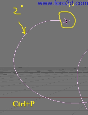

Para crear el efecto de partículas, vamos a crear un cubo add>mes>Cube y luego lo reducimos (s) hasta que quede cómo en la imagen inferior (se puede luego cambiar al tamaño deseado), y lo situamos en el primer tramo de la curva bézier.
Cambiamos a object mode y seleccionamos primero el cubo y luego la curva bézier. Presionamos Control + p para emparentar y seleccionamos la opción follow Path
Si ahora presionamos Alt+a el cubo debe de hacer el recorrido de la curva en 100 layers. Para cambiar el tiempo (layers) de recorrido, podemos seleccionar la curva bézier, presionar f9 y en la ventana curve and surface podemos cambiar el valor Pathlen al valor que nos interese. Recordar que se ha de cambiar también para el render final (f10 Anim end:***).

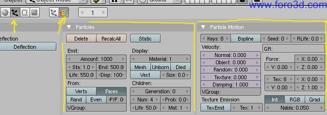

Ahora viene el material y el efecto de partículas. Para ello seleccionamos el cubo presionamos f7 y physics buttons creamos un nuevo efecto de partículas new y ponemos los siguientes valores.

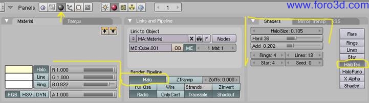

En materiales, debemos presionar el botón halo, poner los valores de color, los de Shaders y presionar Halotex.

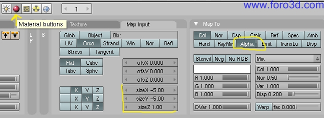

Volvemos a materiales f6 y en las ventanas Map Input y map to ponemos los valores y presionamos alpha como en la siguiente imagen.

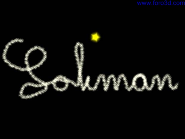

Bueno, pues ya la tenemos terminada. Ahora tenemos dos opciones. Una, sería que pasemos al último render y obtendríamos la imagen final. O también podemos crear un vídeo.

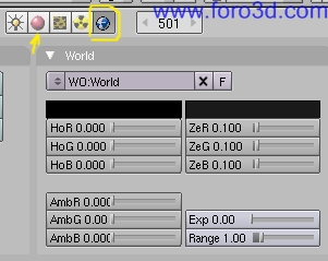

Para esta escena he creado un fondo negro con world.
Y este es el resultado.
