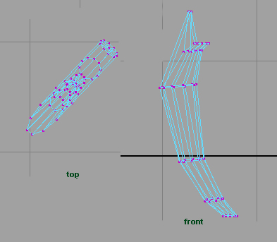

    Hacemos un cilindro:
    Radius: 0.1
    Height: 2
    Subdivisión axis: 20
    Subdivisión height: 20
    Lo seleccionamos, hacemos click derecho y elegimos vertex para poder seleccionar los vértices. Ahora en el side o front view, elegimos los vértices de esta manera:
    Y hacemos lo siguiente:
    Primero movemos cada tanda de vértices para arriba y los acercamos lo máximo posible a la próxima tanda:
    Después entramos a face mode, elegimos todas esas Faces y vamos a Polygons -> extrude Faces tool y le damos extrude al cilindro.
    Asínos queda una linda pata lista para usarla ahora, duplicamos esta pata, entramos al vertex mode, y elegimos los vértices que no modificamos, y los movemos de manera que, la punta de la pata parece una lanza así:

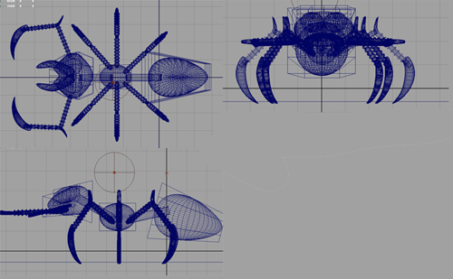

    Fotografías finales y como arreglar toda la escena (dupliquen 10 veces las garras, 8 veces las patas, y 8 veces las patas con punta):
    Bien, lo que hicimos fue, mediante algunos deformadores y los vértices de los cilindros, hacer una hormiga bastante preparada para la animación. Esto es muy importante, ya que, si hacemos algo mal, cuando queramos animarla va a salir todo mal y nos vamos a frustrar (y esto es malo). Ah y me olvide: si quieren que la cola, el cuerpo y la cabeza con los ojos queden con mejor resolución, aplíquenle un Smooth y se va a arreglar.
    No hace falta pegar las patas con el cuerpo ni combinar nada, ya que, cada objeto en la animación va a funcionar por separado, aunque conectado al esqueleto de la hormiga, que va a modificar a toda la hormiga. Solo muevan las patas, roten y las escalan de manera que parece que están pegadas al cuerpo central.

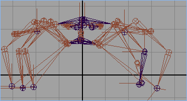

    Creo un Joint en el centro de la hormiga:
    Ahora, creo los joints de una pata, con una estructura similar a los objetos. (primero del top view para crearlos bien en dos coordenadas (x,z), después los edito desde otra vista para editarlos con la otra coordenada (y,z) o (y,x)) use el top y el front. Pueden usar el side si quieren.
    Con una pata terminada, elijo el primer Joint de la pata (éste Joint es el padre de todos los otros joints de la pata) y el Joint del centro, y toco la p. La p es un comando que lo que hace es convertir en child al primer objeto elegido. Un child es un objeto de menor poder que otro objeto, por ejemplo, el mejor ejemplo es un padre y un hijo. El hijo es el child, está ligado al padre, pero tiene menor poder jerárquico, mientras que el padre puede hacer lo que quiera este concepto es la base del hypergraph que vamos a usar ahora. En el side view, vamos a panels->panel->hypergraph para poder ver la jerarquía de los joints. Ahora podemos ver que el Joint central (que debería llamarse joint1) está encima del Joint 2, 3, 4 y 5.
    Bien, repitan estos procesos para las demás patas, y conecten todas al Joint 1. Si quieren y tienen tiempo, pongan nombre a todos los joints así los pueden reconocer mejor. También, hagan lo mismo en la cabeza con las pinzas (las grandes y las chiquitas). Recuerden que todo el esqueleto tiene que tener como padre de la jerarquía, al Joint 1, el Joint central. Aquí pongo imágenes así van teniendo alguna referencia.
