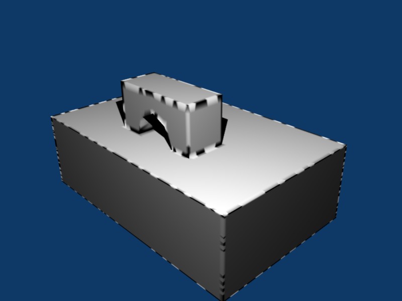

    Sí, Renderiche eso ya lo hice ayer y funciona, pero lo pregunto porque me parece muy raro que pase esto. Dejo una imagen de muestra para que veáis cómo queda el tema.

    Seguro que tienes todas las normales hacia fuera?

    Mira a ver lo que te dice Pepius, a una mala cuelga el (*.blend) y vemos que pasa. Saludos.

    Ctrl + n todas las normales hacia fuera. O cuelga el blend porque no se te entiende muy bien lo que has hecho. Saludos.

    Puede que haya cosas duplicadas por ahí. Vértices o Edges. También puedes probar un remove doubles a todos los vértices y luego Control + N.

    Pero hombre, es que lo que intentas hacer es matar moscas a cañonazos. Anda, apaga el Subsurf y para suavizar los bordes, simplemente usa el bevel y activa el auto smooth.

    Ahora mismo iba a entrar para decir que eso es justo lo que acababa de hacer y que ya estaba solucionado.
    Gracias por vuestra ayuda.
