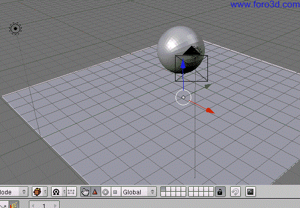

    Vamos a crear una escena sencilla en la cual, solo hay un plano y una esfera.

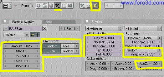

    Seleccionamos el plano y en f7 botón physics, le ponemos estos valores a collision.
    Ahora seleccionamos la esfera y nos vamos al botón de partículas y creamos una nueva, y le ponemos lo siguientes valores.

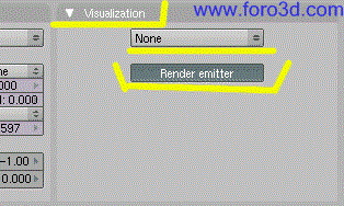

    Y en la ventana visualization, cambiamos a none y presionamos render emitter.

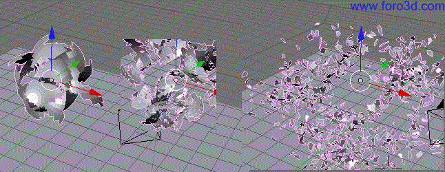

    Si presionamos Alt+a ya tenemos una explosión.

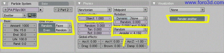

    También se puede hacer una explosión múltiple, colocando otra explosión dentro de esta, para ello solo hay que presionar.
    El botón.
    Y add new
    Pero vamos a volver atrás y cambiamos en la primera los valores a:
    Y ya en la segunda:
    Y también un explode con Split Edges activado.
