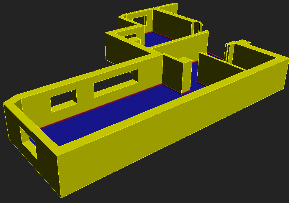

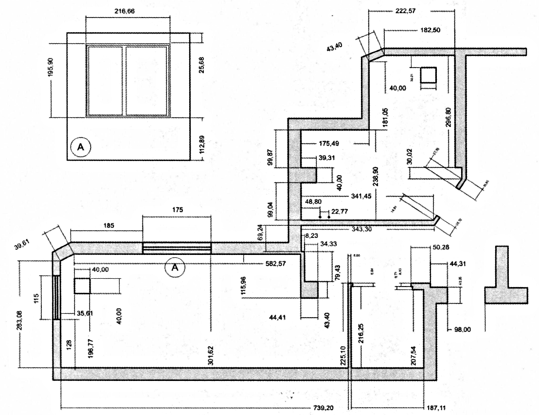

    Ayer he descargado un libro sobre arquitectura en 3ds Max y he decidido a hacer una casa.
    Aquí está el comienzo.
    A ver en cuantos días puedo acabar la casa.

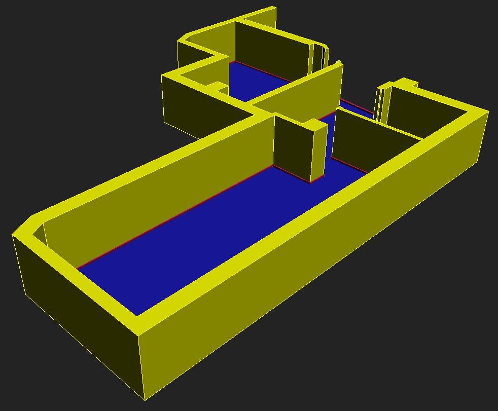

    Little house =
    uploading.

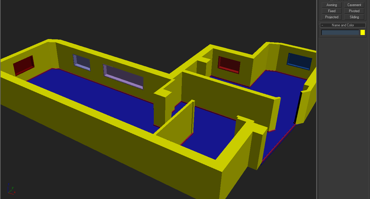

    Dibujando primero las lines de ejes de muro en planta y luego utilizando la herramienta wall y pik line, se hace muy rápido, después agregar ventanas, puertas y escaleras es simple. Yo cuando término de hacer los muros los convierto a editpoly así (yo que uso el max muy básicamente) puedo hacer fácil los zócalos, molduras y terminaciones, los techos solo haciendo geometrías y editándola, si encontrarás o sabes de una herramienta que haga techos, comenta algo, gracias.
    www.render-creativision.blogspot.com.
    Jolín pues la verdad es que, sí que es más fácil hacer paredes con la herramienta esa Walls ya me olvidaba de ella.
    He mirado tus trabajos en la página que guapos .
