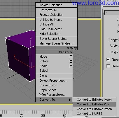

    Una ves realizado el cubo, lo convertimos a poli editable (clic derecho sobre objeto):

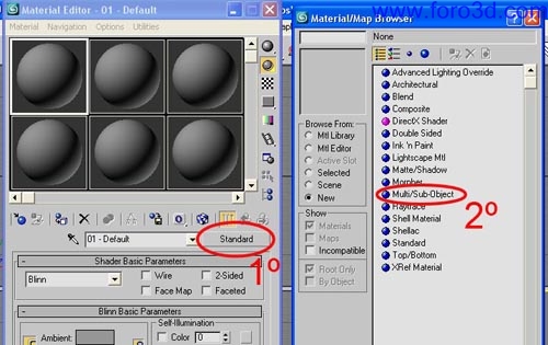

    Luego presionamos la tecla m y nos aparece la ventana del editor de materiales, pinchamos un botón que dice standard y nos aparecerá otra ventana que es el buscador de materiales/mapas, denle doble clic a multi/sub-object.
    Les aparecerá un cartel con dos opciones:

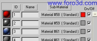

    Luego aparecerá una serie de ID de materiales en cuales podemos colocarle nombre, cambiarle el color del material, agregarle un bitmap y un montón de opciones más.
    Esto es lo que haremos:
    • primer id, le cambiaremos el color.

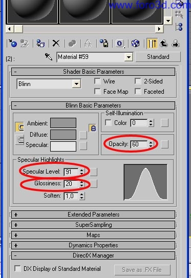

    • segundo id, le cambiaremos algunos parámetros, como la opacidad, brillo y el nivel especular.
    • tercer id, le agregaremos un bitmap.

    Presionamos el botón con la inscripción material #número (standard) para ingresar en los parámetros del material, realizamos los cambios en la opacidad, brillo y el nivel especular:
    Para volver al la sección del multi/sub-object presionen la flecha que se encuentra encima del botón standard.

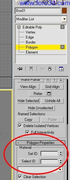

    Selecciona el cubo si no está seleccionado, ve al stak y despliega Editable Poly, selecciona [polygon y busca en el menú de abajo.
    Polygon properties.
    Luego selecciona todos los polígonos del cubo y en polygon properties: [set id coloca el número 1, da enter y se asignara el material del id 1(en este caso el color rojo) a todos los polígonos. Has la prueba y selecciona distintos polígonos del cubo, y en [set id coloca el número 2 o 3.

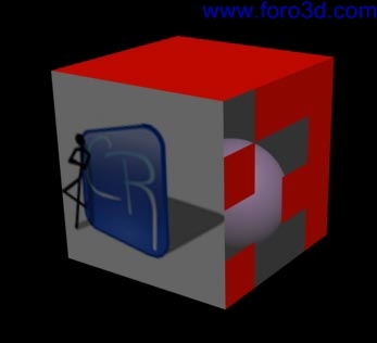

    Puede ser que al asignar los materiales no se vean en el objeto, pero si hacen el render (f9), sí se ven.
    En el ejemplo coloco una esfera dentro del cubo para que apreciaran la opacidad de los polígonos.
