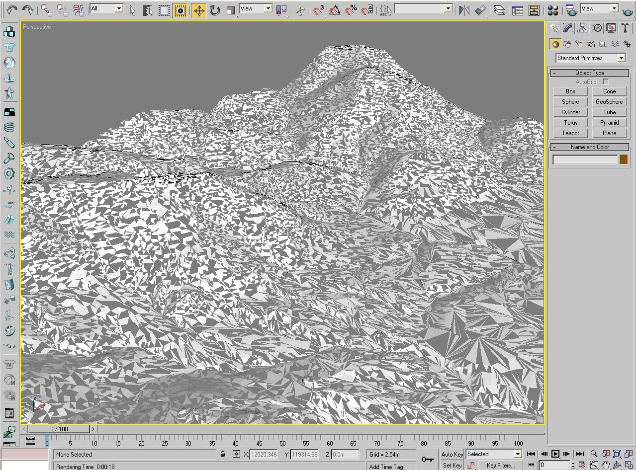

    Hola a todos, quisiera saber si alguien me puede ayudar con un problema que tengo. Mi problema es que con AutoCAD creo superficies de terrenos naturales y luego las paso a sólido 3d.
    Una vez he generado el sólido quiero importar el archivo al 3dsMax para hacer las texturas, pero no me sale bien. Os enseño una imagen de lo que me sale para que os hagáis una idea.
    Es como si algunos triángulos de la superficie no los interpretara.
    ¿Alguien sabría decirme cómo solucionar el problema?

    Aliscar, una de las posibilidades, puede que tengas poca memoria disponible, o poca memoria de la placa gráfica, deberías probar realizar un render, así como lo tienes para ver cómo sale, si sale lleno los triángulos, es por falta de memoria, sino, fíjate en las opciones de importar de 3ds Max. Saludos.
