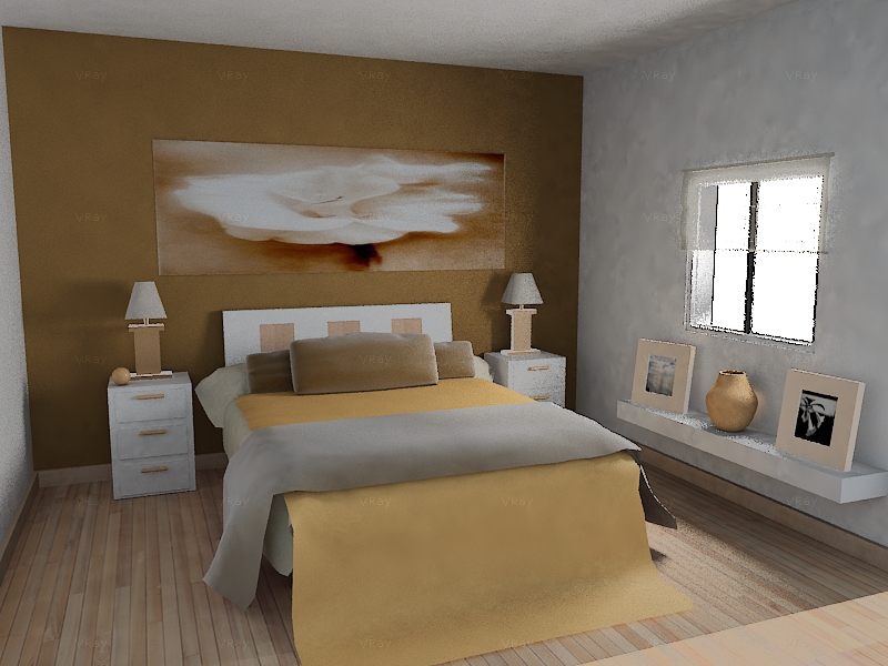

    Bueno aquí os dejo una imagen para que me saquéis los fallos de todo tipo, iluminación, modelado, texturizado, lo que sea.

    Hola, acabo de ver tu imagen, y te aclaro que no soy ningún experto en el tema, pero veo muy apagada la escena, los colores como los de la cama podrían resaltar más, al igual que el texturizado, por ejemplo, el piso se ve muy plano, podrías darle una reflexión con Glossy para que tenga mayor profundidad, colocar una moldura en el cielo, ver la escala de los Marcos con fotografía que se ven muy grandes, igual que la fotografía de fondo se ve demasiado estirada y no se percibe tan bien. Ante todo son sugerencias con el ánimo de que tu trabajo quede aún mejor. Saludos.

    Creo que cambiaré varias cosas, optimizare el modelado de algunos objetos, corregiré las texturas y mejorare o espero mejorar la iluminación gracias.
