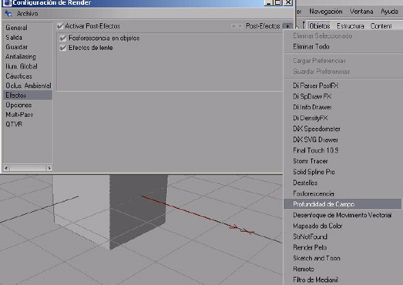

    . Para poder hacer un render con profundidad de campo seguiremos los siguientes pasos: crearemos dos objetos en pantalla y los colocaremos uno delante de otro en diagonal para poder ver los dos objetos.

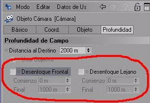

    Para poder ver el efecto de profundidad tendremos que hacer el render con una cámara. Una vez creado el objeto cámara modificaremos las opciones de la pestaña profundidad de las propiedades de la cámara.
    Ahora en la configuración de render y en la opción de efectos, buscaremos el efecto profundidad de campo.
    Ya para terminar prueba a modificar la propiedad de fuerza de desenfoque al 10 % y haz un render, si has seguido los pasos debería de quedarte algo así:
