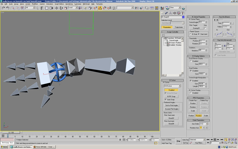

    He hecho un Rig de un brazo con los Bones del maxy en la zona del cubito y radio he puesto 3 twist Bones que torsionan al rotar el control de la muñeca con expresiones. He enlazado el objeto control al resolutor IK y puesto un orientation constraint del bone de la palma de la mano al objeto control. Eso funciona muy bien, pero el problema es que, al mover el codo con el swivel angle del resolutor IK la palma de la mano permanece en su sitio y se torsiona la muñena sin los twsit Bones.
    Como el orientation constraint rompe la cadena de linkado, lo he rehecho todo con expresiones, al rotar el control muñeca el bone palma gira con las expresiones y los twist Bones giran con las expresiones, pero ahora el problema es que, al mover el codo no se reorienta el control muñeca (no gira para que no se disparen los twist Bones) y al rotar el control en un sentido la mano va en otro.
    Lo que me haría falta es que cuando se rota el control muñeca se activen los twsit Bones, pero que cuando se mueve el codo rote también el control muñeca, pero sin disparar la rotación de los twsit Bones.
    Pensaba que esto de los twist Bones no era complicado, pero ya veo que es duro, me está pareciendo un infierno.
    Algunas buenas ideas?

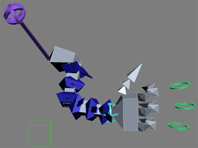

    Bueno, ya salio. Pude poner los twist Bones en la zona de cubito y radio. La clave me la dio este videotutorial. Y el archivo max armtwist_spinesetup_gdcexample para bajar de la página de Pen producctions, que junto con el segundo DVD de CG academy rigging me ayudo a entender un poco el tema de cómo se usa el constraint look at para este asunto. Que fácil parece una vez que funciona.

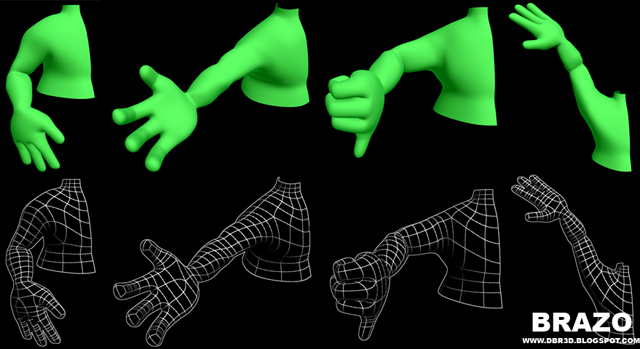

    Bueno he conseguido skinear el brazo finalmente. Pronto colgaré un video que muestra cómo funciona. No puedo decir que me haya quedado perfecto, pero se deforma más o menos bien y en algunas posiciones creo que bien del todo. Esta es mi primera aproximación a los twist Bones y después de mucho curro no entiendo muy bien cómo deben skinearse los twist Bones porque se me mezclan los targets de Morph, por ejemplo, del twist bone más cercano a la escapula y los targets de Morph de la escapula y cuando rotan en alguna posturas su deformación no es del todo perfecta, se lanzan siempre varios targets de Morph y el resultado es más imprevisible.
    Si alguien sabe algún videotutorial o tutorial o ideas de cómo skinear bien una estructura así lo agradecería.

    Y aquí ya se puede ver un video con este Rig funcionando. http://dbr3d.blogspot.com/2009/05/ri...ist-Bones.html.
