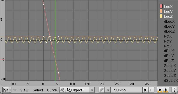

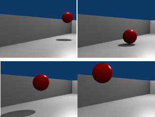

    La principal cosa que tienes que entender es que el objeto, al que se le aplicara el Motion Blur, debería a ver sido animado previamente. Esto quiere decir que el objeto debe seguir una curva o ser animado usando Ipos. De hecho, la imagen renderizada se volverá a convertir en un modelo 3d con profundidad, y se calculara un Vector de velocidad para cada píxel de la imagen. Como post-proceso, el composite editor añadirá a la imagen final estos movimientos resultantes, apareciendo de una manera borrosa. Ésta es la causa por la que la definición del movimiento del objeto es imprescindible.
    Un muy breve archivo de ejemplo de este tipo de animación lo puedes encontrar en la siguiente url: http://feblemind, tuxfamily.org/dotclear/images/ateli er-improbable/Vector.

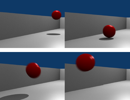

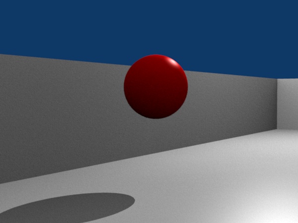

    Imagen 1 un ejemplo de curvas ipo afectando al movimiento de un objeto.

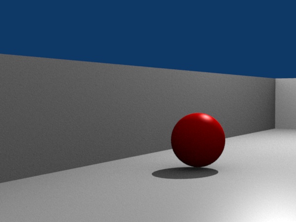

    Imagen 2 aquí tienes como ser vería una.
    Animación regular renderizada, sin Motion Blur.
    Basado en vectores.

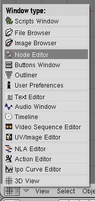

    Primero, necesitarás pasar una de tus vistas 3d a una vista Node Editor. Para ello, clica sobre el icono con apariencia de rejilla, a la izquierda del menú principal. Te aparecerá un menú para que elijas el tipo de vista que quieras. Elige el Node Editor.
    En la cabecera del Node Editor encontraras un menú para las vistas (view, select, add, node) y luego dos iconos: (el icono con una esfera gris) habilita material nodes (nodos de material), y (el icono con el dibujo de un pequeño rostro) habilita composite nodes (nodos de composición). Clica sobre composite nodes.

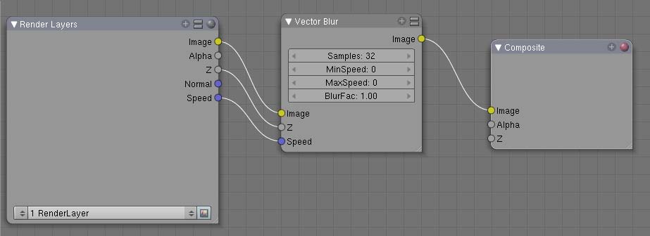

    En la pantalla debería aparecer la red por defecto de los nodos composite. Usando el [LMB] (botón izquierdo del ratón), dibuja una caja que cruce los enlaces entre el nodo render layer y el nodo composite: el enlace debería desaparecer. Ahora, ve al menú add: add>>filters>>Vector blur. Debería aparecer un nuevo nodo con el nombre Vector blur. Posiciónalo entre los dos nodos por defecto anteriores, e iniciaremos la magia: utilizando el [LMB], conecta la salida image, z y speed del nodo render layer a la entrada image, z y speed del nodo Vector blur. Una vez hecho, conecta la salida image del nodo Vector blur a la entrada image del nodo composite.
    Imagen 5 los nodos composite se ajustan para obtener un renderizado basado en Vector blur.

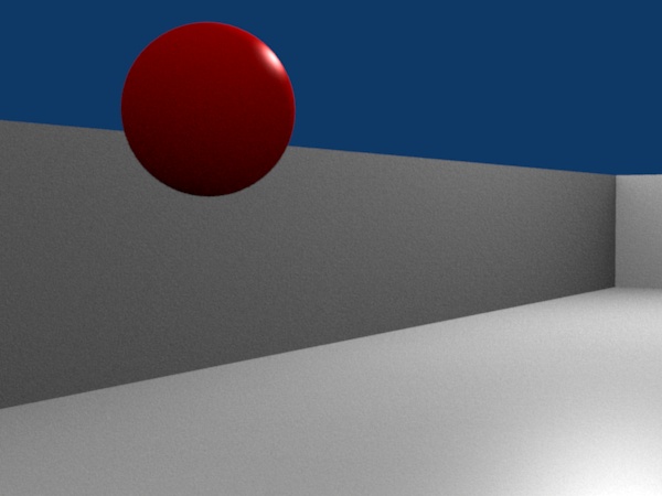

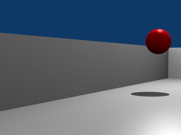

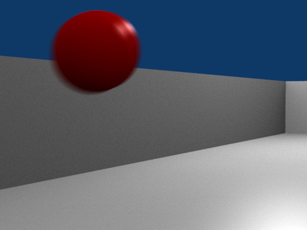

    Imagen 7 aquí tienes cómo se vería la misma.
    Animación renderizada, con el Motion Blur basado.
    En vectores habilitado.
