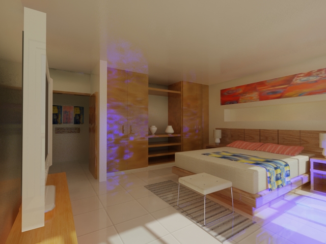

    Estimados compañeros solicito su colaboración con este interior. Como ven se presenta una vez renderizo unos puntos de color azul que no entiendo de dónde provienen. Hasta unos pasos anteriores no se veían, no sé qué hacer, quién me colabora por favor y de paso más sugerencias. Gracias.

    Si colocas con qué software trabajas el motor de render y los parámetros seguro alguien podrá ayudarte.

    Claro, que pena, así es. Se trata de 3ds Max versión 2010, el motor de render es Mental Ray, los materiales Mental Ray y más adelante público los parámetros de render, gracias Sejob.

    Yo no soy un experto en Mental ni mucho menos, pero eso mismo me lo hace el FG cuando estoy falto de memoria bájale el valor al FG y prueba.

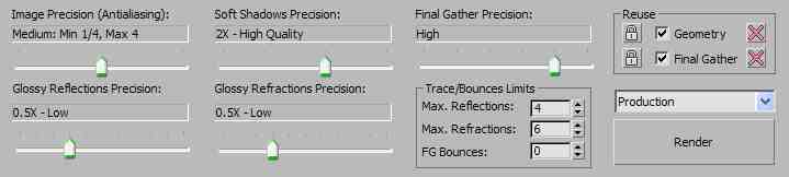

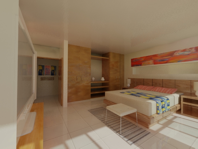

    Gracias por tu colaboración, pero incluso con FG en custom, sigue el problema, las verdad es que modifique, el trances/bounes límites llevando el max reflections de 7 a 4 y no sé? Funcionó, tampoco soy experto en Mental Ray apenas mis primeros piniños, te adjunto los archivos para que los veas y si me puedes ayudar a salir de esta duda te lo agradezco, pero y que más crees que puede mejorar la imagen?

    En ese punto antes de tocar cualquier cosa jugaría un poco con los controles de exposición, porque lo que veo es muy apagada la escena.
