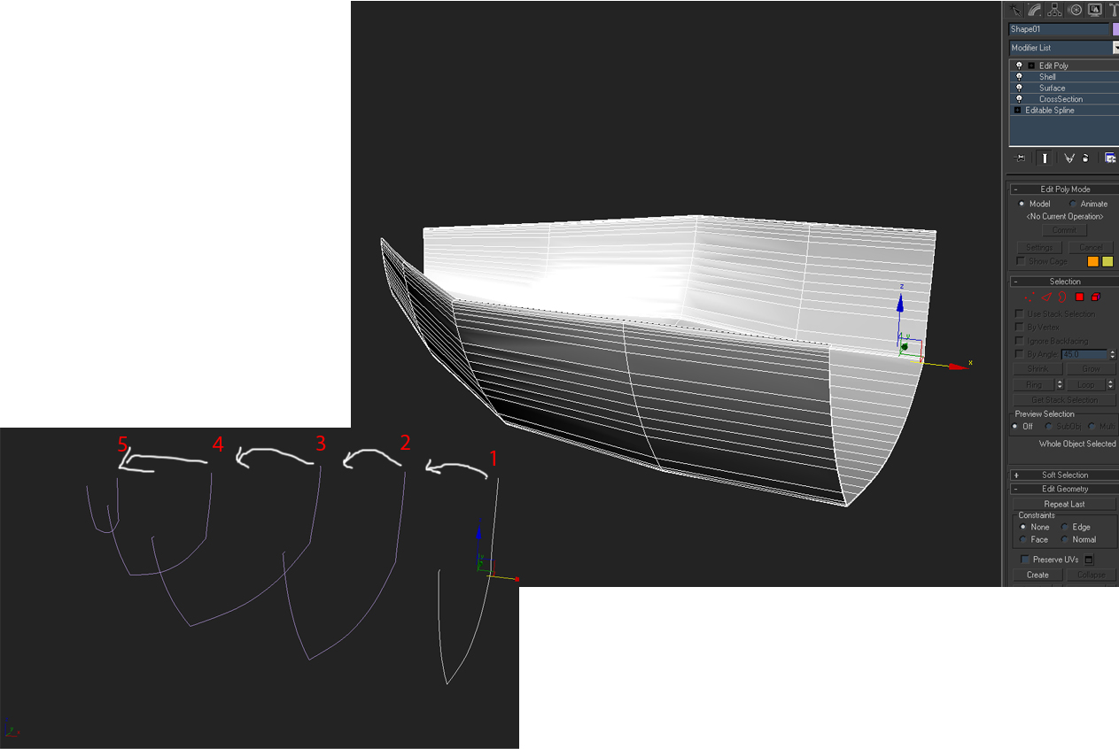

    Hola nero___1, no estoy seguro si es esto lo que preguntas, pero de todas maneras, te lo digo. El procedimiento que yo haría sería crear las líneas como te muestro en la imagen 01, luego las attacho en orden, siempre porque si no luego no te sale bien las uniones. Después utilizo crossection en Smooth o becier. Lo siguiente es meter un surface porque lo que tenía hasta ahora solo eran líneas y por último meto un Shell para darle grosor o un edit poli para modificar algo.
    Espero que te valga para algo. Un saludo y hasta pronto.

    Bueno el modelado es algo más complicado, pero siguiendo esos pasos creo que si puedo conseguirlo, muchas gracias, mañana te cuento que hemos conseguido.

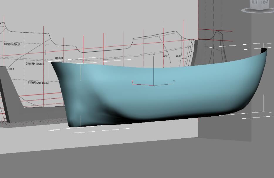

    Después de mil año he conseguido esto, un mojón, tengo muchos problemas con el tema de los vértices quedan muy mal por todos lados, los intendo ordenadr y eso, pero aun así queda mal suavizado, alguna solución?

    Yo he hecho bastantes barcos (eran para un juego), la base del caso la hacia con Nurbs, ya que aso podía controlas bien la forma principal del casco. Luego mediante cortes y retoques de daba la forma final. Y bueno, no quedaban mal.
