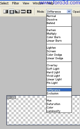

2)vamos a comenzar haciendo el fondo del Header, así que, para empezar vamos a usar la herramienta gradiant tool. Cuando la tenemos selecciona ponemos en mode:diference y en el tipo de gradiente ponemos radial gradientcomo muestra la imagen.
3)como colores vamos a usar negro y blanco simplemente. Y ahora hacemos gradientes hasta que quede una forma copada.

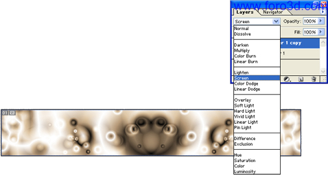

4)apretamos Control +u y con la casilla colorize seleccionada, elegimos un color que nos guste. Después duplicamos la capa, con la capa duplicada seleccionada vamos a edit->transform->flip horizontal y en el blend mode de la capa ponemos screen. Y finalmente apretamos Control +e, te tiene que quedar algo del estilo de lo que muestra la imagen.
