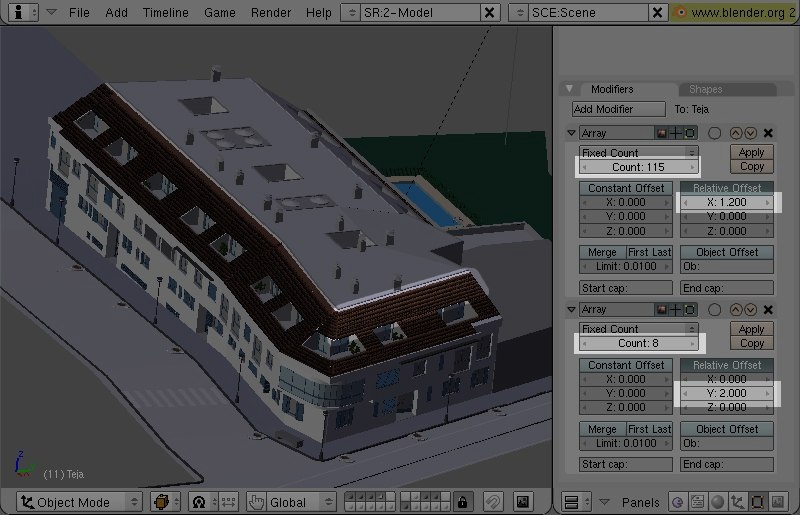

Modificador array.
Este aparentemente simple modificador duplica la malla de un objeto un determinado número de veces. Como se ha comentado anteriormente, el modificador puede encadenarse con otros (o con el mismo) para realizar arrays multidimensionales de objetos. Por ejemplo, supongamos que tenemos que añadir el tejado a un edificio, como el que se muestra en la figura 05. Una alternativa sería morir colocando una a una cada teja del edificio. Mediante el uso del modificador array podemos simplemente encadenar una primera fila de 115 tejas que están separadas 1.2 unidades, y duplicar esa fila 8 veces con una separación de 2 unidades. Con este par de modificadores hemos creado el bloque de tejas que se ha resaltado en la figura 05.
figura 05. un ejemplo de uso del modificador array para duplicar tejas.
Los principales parámetros que permite el modificador array son los siguientes (ver figura 06):

  • modo de desplazamiento constant offset: añade un desplazamiento fijo a cada objeto del array en cada coordenada (x,y,z mediante los controles situados debajo del botón).
figura 06. array.
  • modo de desplazamiento relative offset: añade un desplazamiento relativo al tamaño del objeto original. Por ejemplo, si indicamos un valor de 1.0 en el eje X se añadirá un clon del objeto original [pegado respecto del eje x. Un valor de 2.0 hará que se deje un hueco igual que el tamaño del objeto original (ver ejemplo de la figura 07).
