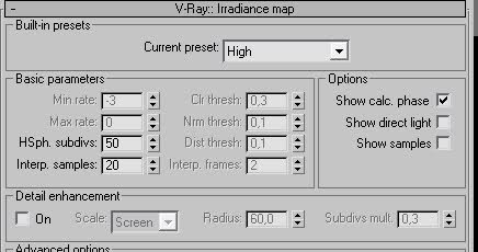

    Question Vray esto para que sirve?
    Pues me di cuenta que si bajas donde dice high a very Low baja enormemente el tiempo de espera con resultados bastante aceptables.
    Así que, no entiendo cual es la diferencia, aquí adjunto las imágenes.
    Esta es la sección de la que les hablaba donde uno selecciona en current present la calidad esta no sé qué es lo baja y te termina un render.
    En la 5ta parte del tiempo en calidad high.
    Aquí adjunto algunas imágenes mías en las que estuve trabajando, espero que alguien me puede explicar algo de la imagen de arriba.
    Los parámetros que se pueden modificar y que sucede con algunos.

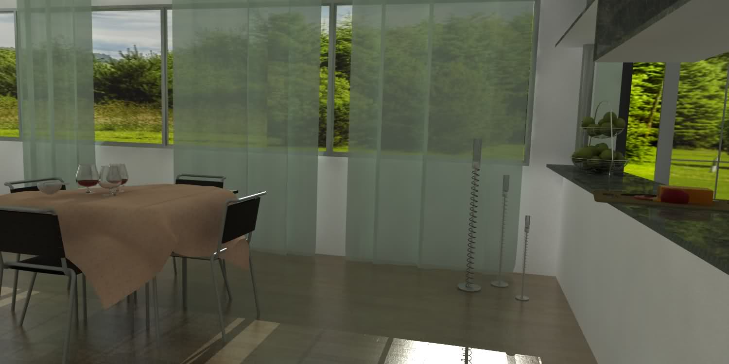

    esta con calidad baja.
    esta es con calidad alta.
    No noto la diferencia observándola, así que, si alguien me puede decir cual es, se lo voy a agradecer enromente, un saludos grande.

    No noto la diferencia observándola.
    Mira la pared al lado de la ventana.

    Los resultados de ambas imágenes podrían ser aceptables hace. 10 años estudia bien que es lo que hacen esos parámetros y para qué sirven (hay muchísima información en la red, incluso en el foro) y lograras trabajos más impactantes.

    Alrededor del marco de la ventana, no solo cerca de la pared como ya te comentaban, sino también debajo del marco hay artefactos blancos, quizás en esta escena no es mucho problema y piensas que se nota poco, pero en otra escena esas manchas pueden multiplicarse como setas si no subes la calidad, esto yo lo se bien.
    Aunque también es cierto que puede salir un buen render configurado en Low y modificando otros parámetros de render o de las luces. Saludos.
