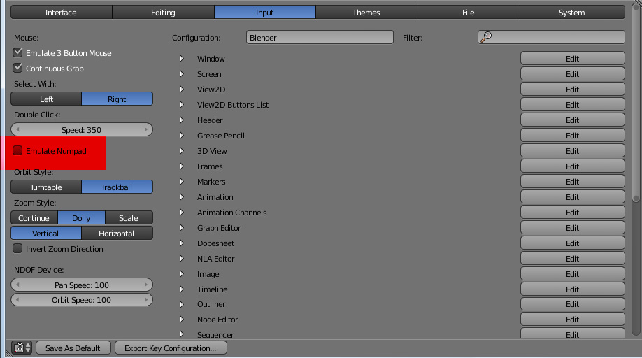

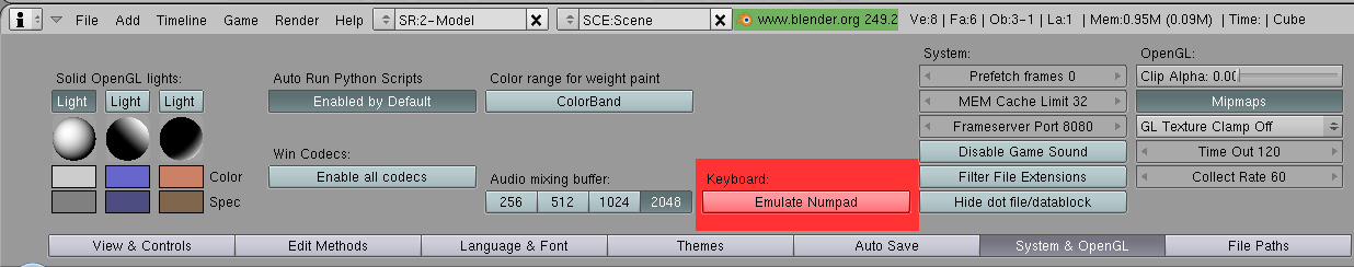

    Aquí tienes unas capturas para las dos versiones.

    Configuración del teclado en Blender para Mac
    blender 2.4x. En las preferencias de usuario en la pestaña system&OpenGl tienes un botón enorme que pone: [emulate Numpad].
    blender 2.5x.
    En las preferencias de usuario en la pestaña system tienes un recuadro marcable que pone: emulate Numpad.
