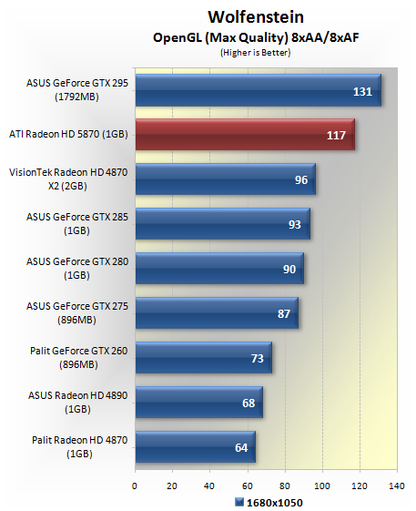

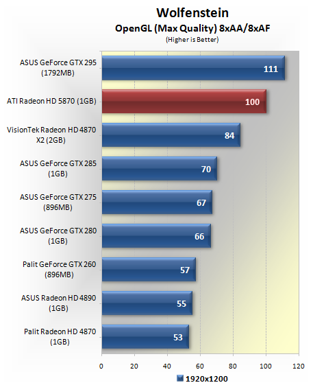

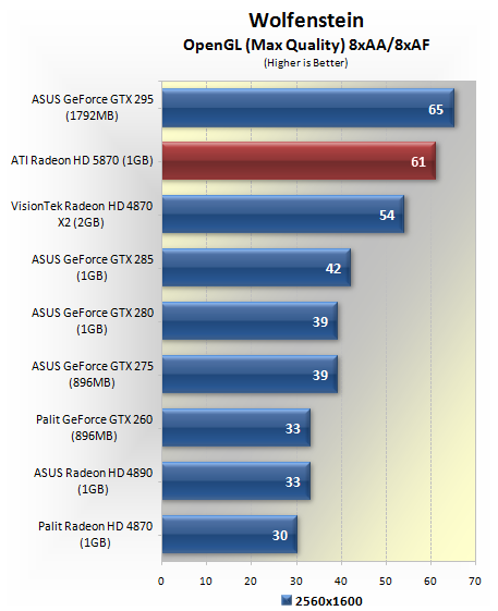

    Me gustaría poder dar una contestación tajante en el sentido de mi propia experiencia es decir haber probado y comprobado una Ati en todos los entornos que comentas (al igual que si lo puedo hacer en DirectX que claramente son superiores) pero no es a sí, por lo que me dejas con la incógnita porque verdaderamente las Nvidia siempre han funcionado bien con esos programas, pero eso no quiere decir que con lo que a avanzado Ati en las últimas gráficas y superando por bastante a las actuales Nvidia no haga también en entornos OpenGL, la última y más reciente comparativa que vi de estas gráficas utilizando OpenGL (si ya sé que es un juego,) es en benchmarks de Wolfenstein y en fin sobran las palabras, si en los programas que comentas se comportan igual de bien.
    http://www.techspot.com/review/198-a...ew/page12.html.
    Más enlaces: http://www.geks3d.com/20090923/ati-R...ance-graphics/.
    Y sobre todo Ati esta dando bastante soporte al OpenCL que en primcipio no pinta nada mal frente a Cuda:
