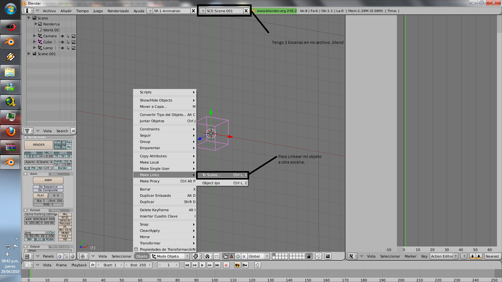

    Hola. Cordialmente solicito el favor de que alguien me pueda explicar cómo colocar otros elementos hechos en Blender, pero cómo se dicen en escenas diferentes porque me pueden servir para copiar para completar otras, no soy bueno en Blender apenas lo estoy aprendiendo. Gracias.

    No sé exactamente a qué te refieres con escenas diferentes, si a lo que te refieres es a un (*.blend) diferente puedes usar el menú file append/link para colocarlo en tu escena (si no me equivocó append es para importarlo y enlace enlaza el archivo haciendo que cualquier cambio en el modelo se vea reflejado en tu escena) te dejo un pequeño tutorial sobre el tema:
    Y otro más por si las flys.
    Ahora si lo que quieres es colocarlos en otra escena en el mismo archivo (*.blend) (supongamos tienes dos escenas en el) eso lo puedes hacer de una manera muy sencilla seleccionando el objeto y luego dando clic en el menú objeto/make links/to escena hecho esto te saldrá un submenú preguntándote a que escena quieres enlazarlo.
    Te dejo un screenshot.
    Espero a ver sido de ayuda. Saludos.
