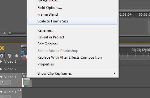

    en el paso 3 estas creando un archivo 720x480, por eso tu vídeo de 800 por 600 se sale de la resolución.
    Puedes crear un proyecto con una resolución superior, o bien hacer click derecho en el vídeo y buscar la opción scale todo frame size (o como lo ponga en español).
    Te dejo fotografía y ya está:
