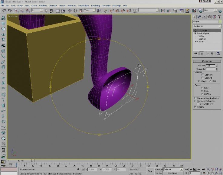

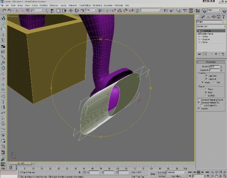

    Estoy en editpoly pulso botón create shape en modo aristas para crear una Spline igual a las aristas, hasta hay todo de p. M, el problema me viene.
    Cuando selección esta Spline y le aplico el comando extrude en este momento se extruye por un lado, vamos en plano para que os hagáis una idea, he probado a soldar vértices en el nivel Spline y no hace nada.

    Ese era el problema como dijo Gagui, pero curiosamente probé lo mismo en edit Mesh y funciona bien sin problemas. Para quien no a entendido el problema van estas dos fotografías.

    Yo no uso el 3ds Max, pero. A ver si lo entiendo, ¿quieres hacer un extrude en los extremos del objeto morado de la imagen?
    Según la vista de la captura, creo que solo tienes que seleccionar las aristas (Edges) externas de dicho objeto morado y hacer un extrude sobre x (limitalo a esa dirección).
