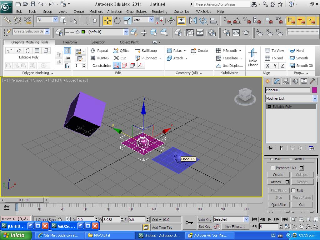

    Ok, lo siguiente es, encontré la solución, sobre el comando attach, y le dejo este ejemplo y espero que le sirva de mucho ok.
    Código:
    P = converttopoly(plane ()) -create a plane, convert to epoly.
    S = sphere Radius:5 -create a sphere primitive.
    P, attach s s -attach sphere todo epoly.
    B = box() -create a box primitive.
    B, rotation = eulerangles 45 45 0 -rotate the box.
    T = Teapot Radius:5 -create a Teapot primitive.
    P, attach te b -attach Teapot todo epoly using the box transformation -y un saludo a todos Chapolín -.
Nombre: Fig.- 1 Comando Attach.JPG
Visitas: 95
Tamaño: 145.7 KB
    Última edición por Miguel-Arte-3D-1990; 15-07-2011 a las 21:49
