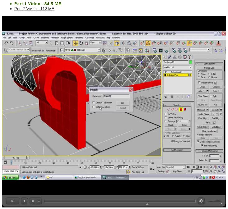

    Lo siento, pero sigo sin ver el tiempo, ya he puesto el puntero en todos los sitios posibles y nada. Creo que la parte que me dices es la que expongo en la imagen, no es así?
    Si es eso, el tipo ves que selecciona un Edge al cual primero le hace un ring y luego un lop. Y después (si este es el cacho que dices) el tipo presiona Control, y sin soltar esa tecla hace click en polygon, con lo cual la selección que antes era solo de Edges se humilde en una selección de polígonos. Si vuelves a hacerlo (pero al revés) veras que ocurre lo mismo, por último, con todo ese área seleccionada hace un detach (separar por decirlo de alguna forma), sale del nivel subobjeto, selecciona solo la parte de abajo y pulsa alt + q para aislar la selección (para salir de ahí pulsa el botón exit isolation mode o pulsa de nuevo alt + q).
    Espero que te sirva, un saludo.
