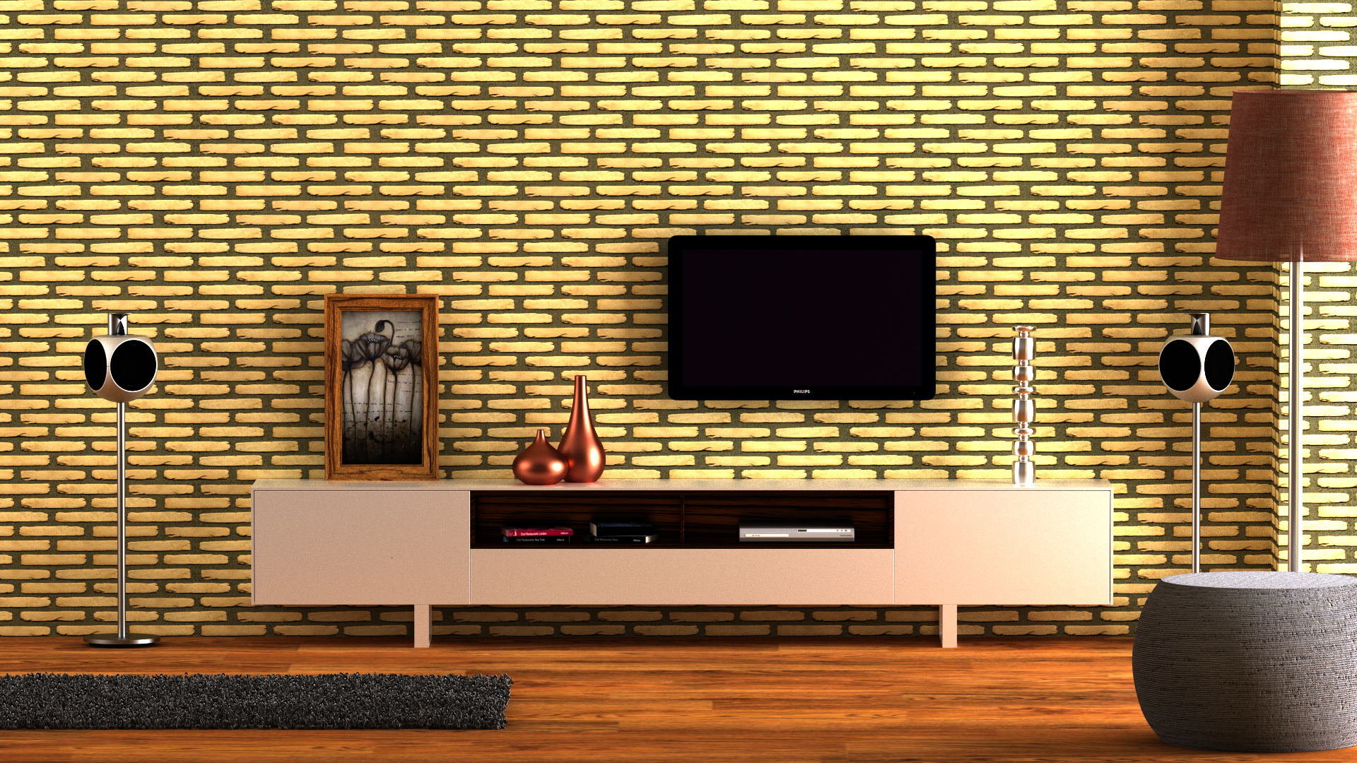

    Es una prueba para empezar a controlar Blender y el nuevo motor de render Cycles. Todas las críticas y comentarios serán bienvenidos. Después probaré con una nocturna.
    Con una gráfica GTS 450 ha tardado unos 40 minutos para realizar 1000 pases, no tiene ningún tipo de postproducción. Sé que a la alfombra le falta mucho, pero todavía no controlo Blender.

    Bonito trabajo muy minimalista, me agrado mucho, saludos desde México.

    Muchas gracias por tu opinión.

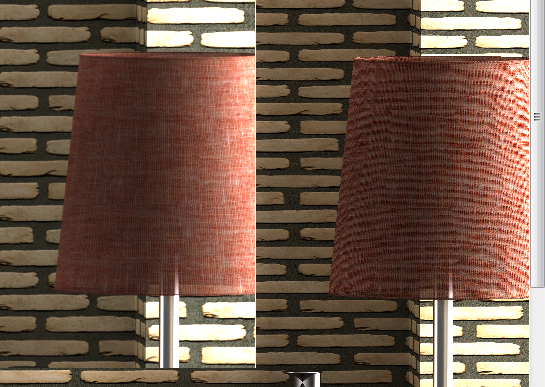

    Subo otra imagen cambiando un par de detalles de texturas.

    Opiti estamos para la misma. Yo voy un poco lento con el tema del render porque no se mucho de Cycles. Muy buen trabajo. Saludos.

    Las texturas de la manpara de la lámpara y de lo que hay debajo, están mucho mejor en la primera imagen, que en esta segunda, (me parece).

    Lo curioso es que no he variado ninguna de las dos texturas. Tirare otro render a ver qué pasa.

    Comparación de la 1ª y 2ª.

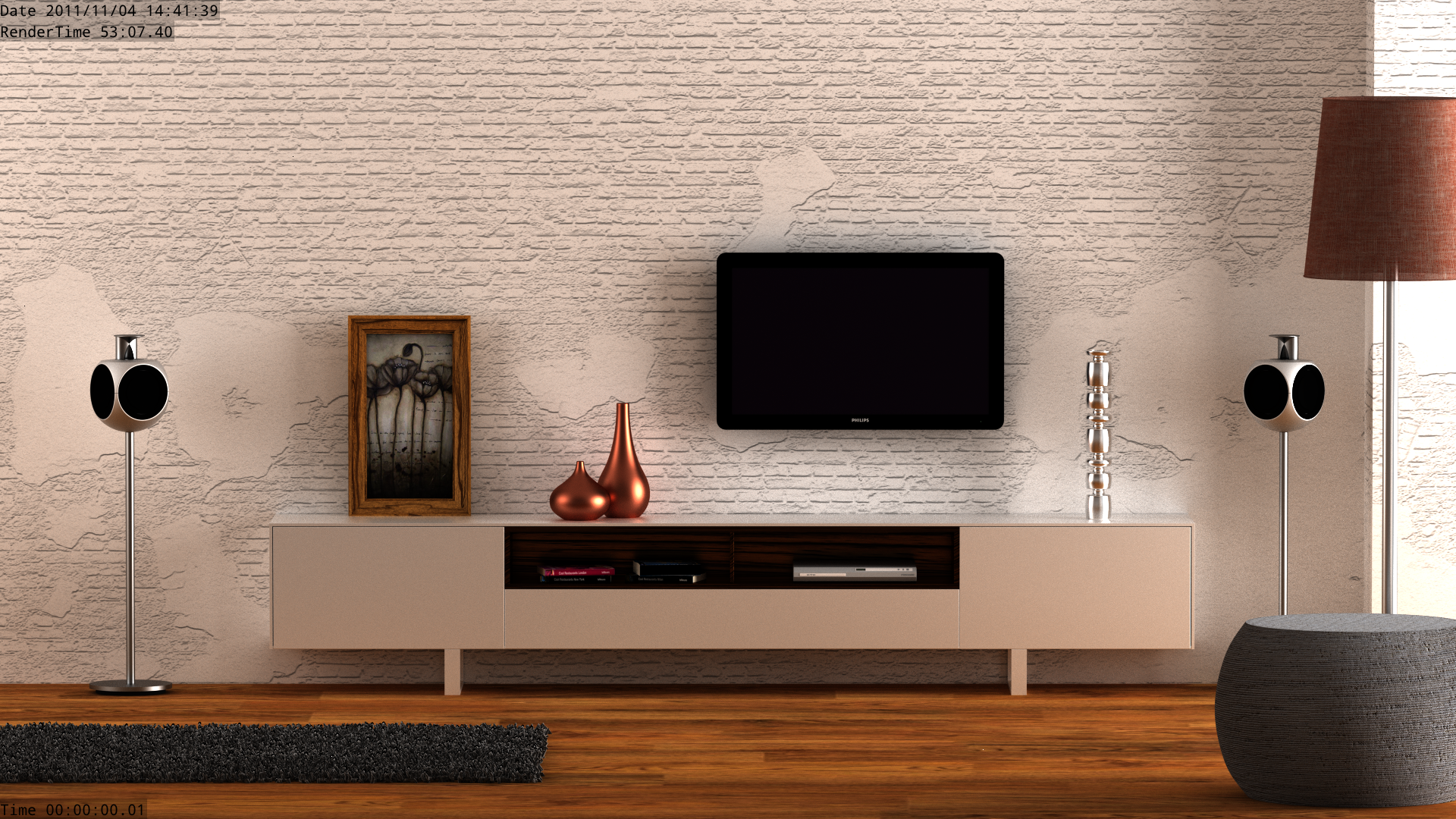

    Una nueva actualización cambiando texturas para solucionar el problema anterior. He aprovechado para ver si funcionaba el Hair para la alfombra.

    Te ha quedado muy bien, alguna explicación del porqué del cambio de texturas tal y como te apuntaba Solimán? En lo personal, la textura de ladrillo del fondo la veo poco realista, algo ton.
    Por cierto, en otro hilo preguntaba acerca del problema con las texturas y Cycles, pues bien, el bug se resiste a pesar de los consejos que me disteis, que versión y que so usas?

    Por lo que he podido averiguar haciendo cambios, el error en la textura se me producía por culpa de la textura del pavimento que era enorme (40 Mb), en cuanto la he cambiado ya no se me producía más el error.
    Yo también sigo dándole vueltas a la textura de la pared, me gustaría poner alguna textura de ladrillo rustico pintado de blanco, pero soy incapaz de encontrarla o hacerla.
    Yo estoy utilizando w7 y la versión del programa es cycles_x64.win7-41259. Hoy quería probar de instalar Ubuntu a ver qué pasa.

    Gracias, yo uso Ubuntu, y mi problema es con cualquier textura, salen unas bandas negras terribles de las cuales adjunté una imagen en el otro mensaje del compañero.
    Para las texturas que comentas, prueba a usar esto: http://www.spiralgraphics, biz/viewer/. Saludos.

    Esta mucho mejor este último render, en cuanto a la textura de la pared seguro buscando en Google por imagen de ladrillos tienes millones y millones de imágenes.
    Por el tema del Bump o desplazamiento puedes conseguir este con un contraste + desaturar en Gimp o Adobe Photoshop.
    Che la alfombra esta de lu, como le haces?

    A ver si en un par de horas puedo subir otro render, con la textura de los ladrillos cambiada. Para los parámetros de la alfombra copie prácticamente los de la alfombra que hay en el archivo del siguiente enlace: http://www.blendswap.com/3d-models/s...m-with-Cycles/.

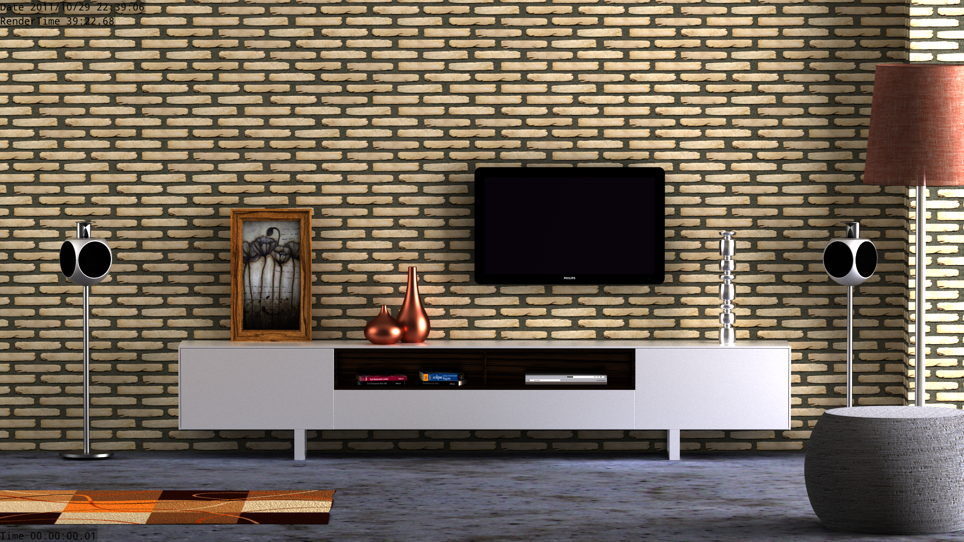

    Esto ya es casi lo que quería.
