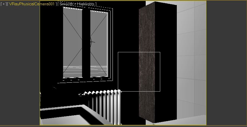

    Problema en visor
    Hola, tengo un problema en uno de los virores, me aparece un cuadrado en el centro y no sé cómo quitarlo, aparte de que solo me renderiza esa zona, quizá abre tocado algo sin querer. Muchas gracias.

    Problema en visor
    Tal ves si miras en la ventana de render, en la parte de arriba debería tener un botón que te permite renderizar ciertas áreas, tal vez es por ahí tu problema, saludos.

    Problema en visor
    Gracias jotismo, pero no, nada que ver con ese botón, aunque creo que tiene la misma función. Es una faena.

    Problema en visor
    Hola Alf, eso es porque antes has hecho un render a región y te vuelve a pillar otra vez esa región, lo puedes modificar en el cuadro de diálogo render, pulsando f10, luego mira por ahí una opción que pone área todo render y ahí cambia a view, porque posiblemente lo tengas en región. Un saludo.
