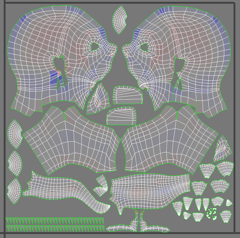

    Sé que no hay que hacer cortes por mitad de la cara, pero no consigo hacerlo como me explicaron en clase, con los mínimos cortes y por detrás, ya que acaban generando overlap (creo que se llama así cuando se montan las UV unas a otras si no me equivoco) así que está es la forma que decidí hacerlo.

    Una cosa que tienes que tener en cuenta al hacer bakes es que el modelo Low Poly tenga los edges que sean UV seam (los edges que hacen borde en el UV) marcados como sHarp Edge en el modelo, y todo lo demás en soft. Luego en Substance te recomiendo hacer el bake de normales al menos el doble de grande del tamaño que vayas a sacar de textura. El problema de la lengua tiene toda la pinta de ser que la distancia frontal y trasera (a la hora de hacer el bake en Substance) son demasiado grandes y cuando intenta sacar las caras superiores atraviesa y hace el bake del otro lado.

    Parece que tienes problmas con algunos polígonos qu eno están soldados en el Low Poly, de todos modos prueba lo siguiene: en max selecciona todas las caras del objeto, en smoothing groups dale a clear y a autosmooth, esto debería solucionar gran parte del problema, en caso de que quede algo, si realmente están los polígonos sin unir, tendras que soldar los vretices a mano y repetir el proceso, pero ya que trabajas con ZBrush te recomendaria seguir el proceso inverso, crea el low en 3dsmax, pasalo a ZBrush y añade detalle haciendo subdivisiones, crea las UVS en ZBrush, ya que da unos resultados excelentes y exporta el Low Poly y el High Poly por separado, también tiene la funcion de cap holes que podría solucionarte el problema de los polígonos separados, aunque quizas te complique más, dependiendo de cómo tengas la malla, pruebalo y me cuentas.
