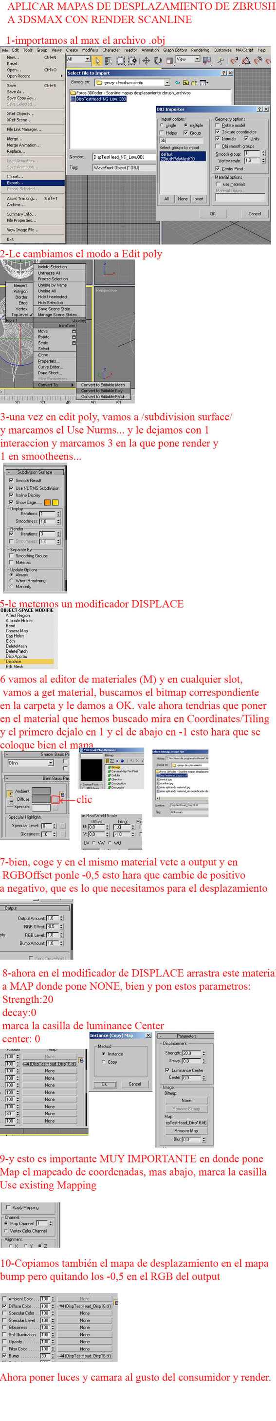

    Pues como antes de que me echarais una mano, me di unos cuantos cabezazos con los mapas de desplazamiento. Aquí dejo la explicación de -YeraY- Pero con imágenes para que algún novato con el ZBrush no se tropiece tanto como yo, si veis algún error me avisáis que edite la imagen. Gracias por las explicaciones y ya sé que no es gran cosa, pero a mí me ha solucionado mucho las cosas, si hay algún mérito es para -YeraY- E IkerClon.
    El paso a paso en Mental como explico IkerClon, no lo he hecho porque como dice IkerClon es más sencillo que con el Scanline.
    El fichero obj y el tif de desplazamiento son los que colgaron -YeraY- E IkerClon.
    Dios mío Toni logar aportando algo al foro, aunque sea algo fácil, el mundo al revés. Un saludo a todos.
