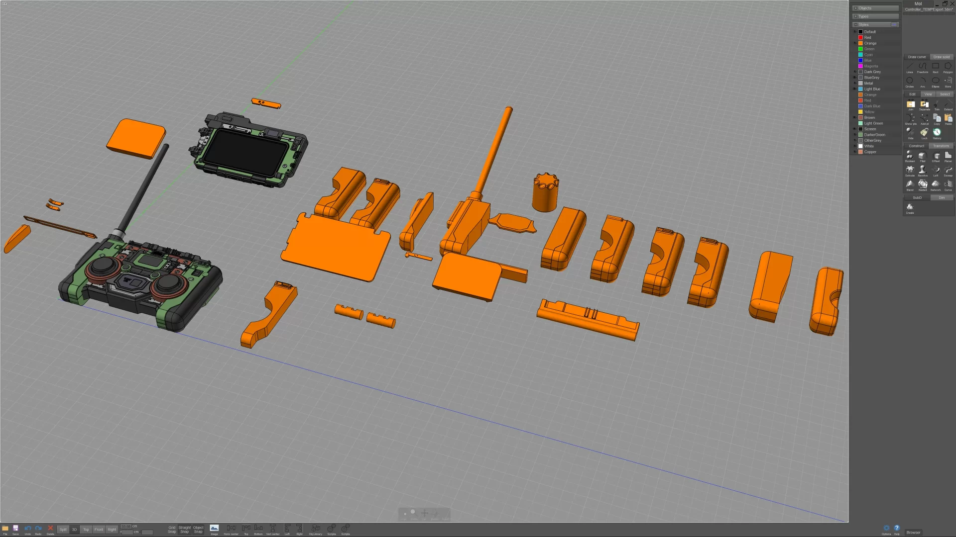

Si sé que estoy a punto de hacer una operación que no estoy seguro de que vaya a ser definitiva; me gusta guardar esa parte en particular para más adelante, por si acaso luego quiero volver a ella. Lo hago duplicando la pieza en otro lugar y luego le aplico un color único que no estoy usando para el modelo principal. Esto me permite mostrar y ocultar rápidamente estas partes «guardadas para más adelante» en el menú Estilos.
Desde un simple cubo hasta una versión más detallada
Las partes naranjas están guardadas para más tarde

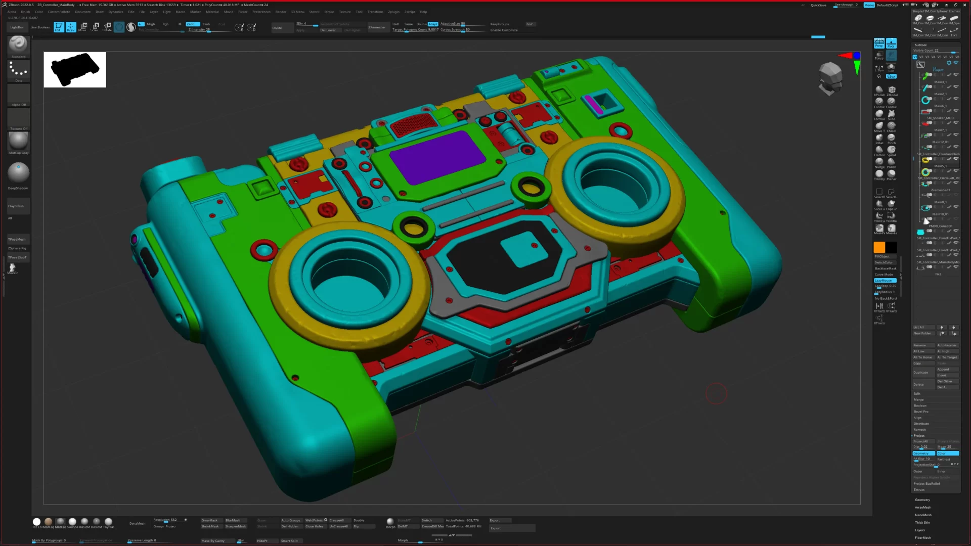

Después de que termine con la escultura, aplico PolyPaint con todos los diferentes materiales que planeo usar. Esto más tarde será útil durante el texturizado. Algo que no hice con este modelo, lo que me obligó más tarde ha aplicar los nombres correctos a todas las subherramientas. Descubrí solo unos pocos modelos más tarde que es óptimo nombrar todo correctamente y dejar que Marmoset Toolbag coincida con el alto y bajo poligonado automáticamente.
Lo que hago ahora es separar todos los objetos que sé que se harán en una sola malla de poligonado bajo y darles un nombre único con un sufijo «_high»; por ejemplo, NiceName_high. Si hay varias subherramientas diferentes que se utilizarán para bakear en un solo modelo de poligonado bajo; no es necesario fusionarlas en una subherramienta y, en su lugar, puedes darles un nombre idéntico. Después de nombrarlo todo, exportas el objeto como un FBX.

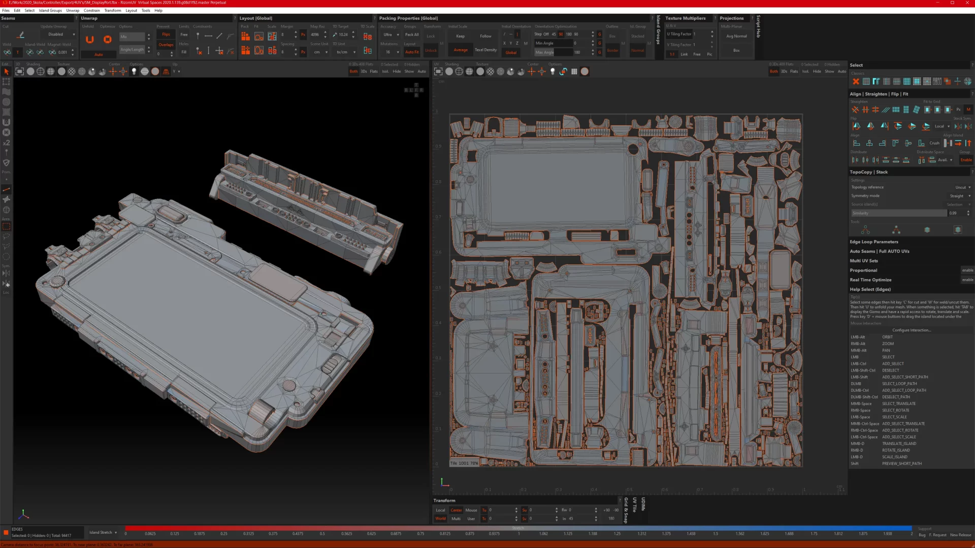

Desempaquetar los UVS en este control remoto
Para los UV, uso RizomUV, que me permite crear UV muy rápidamente y me ahorra muchos dolores de cabeza. En general, trato de usar el menor número de cortes posible, manteniendo el estiramiento razonable. Un poco de estiramiento no supone un problema y, en retrospectiva, podría haber hecho menos cortes incluso en este modelo; ya que el estiramiento no habría aumentado demasiado.

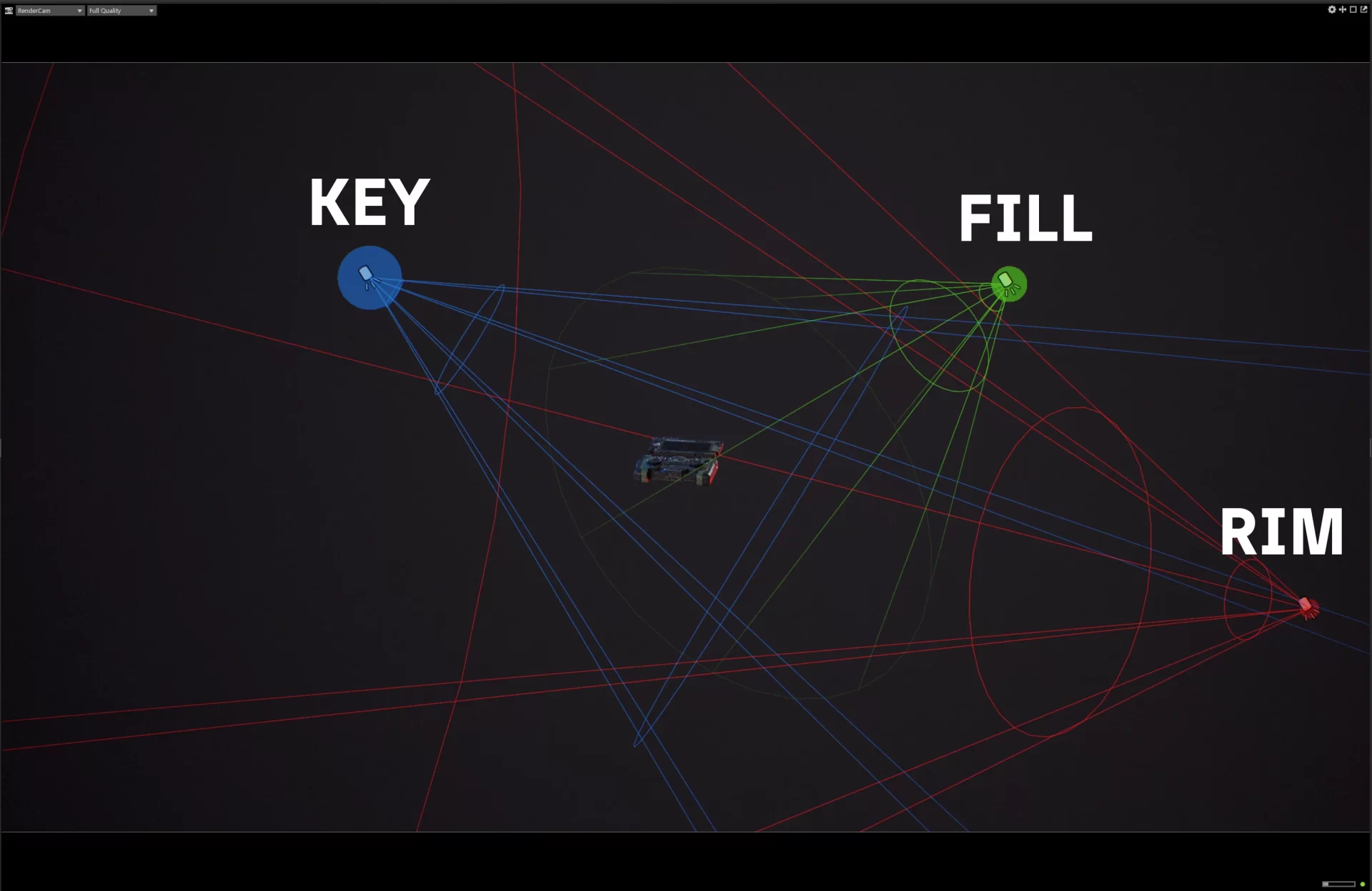

Para el desarrollo de este control remoto, he usado una luz clave que será la fuente principal creando sombras agradables; luz de relleno para que las sombras sean un poco más brillantes y luz de borde para hacer que el modelo resalte. A menudo veo principiantes que no usan el parámetro de diámetro, lo que hará que las sombras sean agradables y suaves. Entonces se trata de rotar la escena y tratar de encontrar escenarios de iluminación que te gusten. No tengas miedo de experimentar.
