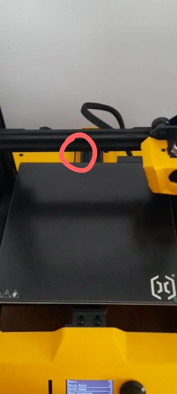

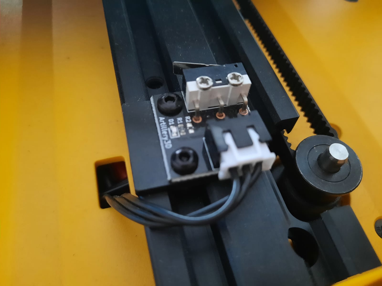

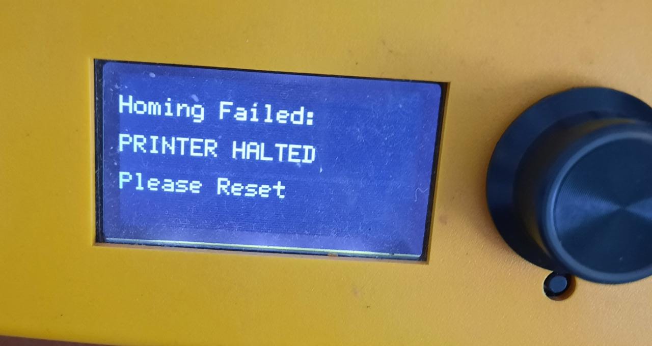

    Hola, escribo aquí por una consulta de ayuda, no se mueve la cama de impresión de mi Artillery Hornet.
    Primero la cama de impresión comenzó a moverse más allá de sus límites, el LED encendía pero no detectaba el limite. En ese momento sucedió el error "Homing failed PRINTER HALTED Please reset".
    Tras reiniciar la impresora e intentar que se moviera, las poleas de deslizan con fuerza intentando avanzar pero la cama de impresión se queda quieta como si estuviera bloqueada logrando únicamente un ruido de frenos, desgaste.
    Más datos: El motor y las poleas están funcionando. La impresora tiene 1 mes de uso. Cada vez que la reinicio e intento moverla sucede lo mismo. El led de la cama funciona y el cable esta bien conectado. Antes de este error la impresora estaba bien, no tenia signos de romperse y había sido revisada por un técnico recientemente.
    Son todos bienvenidos a dejar su opinión, gracias por su ayuda.

    Pues si el motor dices que funciona y no se mueve, el problema puede ser de los drivers.
    De todas formas con un mes de servicio todavía puedes ponerte en contacto con el vendedor y explicar el error por la garantía que tiene la máquina.
    No cambies nada o perderás la garantía.
    Yo de todas formas con la impresora apagada, movería el carro con la mano (y la cama) para colocarlos en la parte izquierda y la cama hacia atrás, y luego encendería la impresora para ver si se ha solucionado el fallo.
    22,247
    De todas formas yo creo que ese tipo de error es debido a una mala conexión del cable en la entrada del motor.
    Sacalo y mira bien los pines que tiene dentro por si alguno se hubiera doblado al ponerlo.
    Y mira si el motor está caliente.
    Dec 2019
    824
    Da la sensación de que fuera un problema de conexionado o driver del motor, prueba soltando la correa del motor a ver si hace lo mismo o gira correctamente, así podrás descartar que sea problema de la cama.
