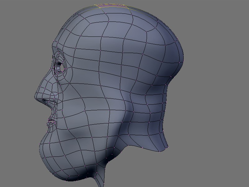

    Buenas. Otra nueva cabeza, esta vez casi completa, se aceptan críticas y comentarios.

    Me gusta el perfil, tiene personalidad. Para criticar este tipo de trabajos en el punto en el que esta, siempre es interesante poner la malla te aconsejo que la pongas. Seguro que así alguien más se animara a criticar algo. Ánimo.

    Gracias por el comentario emo, quería publicar el modelo en modo wire y poligonal, pero me pasó por alto. Aquí lo tenéis. Espero que la falta de comentarios sea por eso, ya se notara. Gracias.

    En general no lo veo mal. Creo que no metería las 2 aristas alrededor de la que divide verticalmente la cabeza. Trabajaría más la mandíbula, de manera que, se viera que nace cerca de la oreja.
    Ordenaria también más los vértices que forman los ojos y cejas de manera que, se viera más bonita y homogénea la malla.
    Además, añadiría más loops ciculares alrededor de la boca, sobre todo si quieres animar.
    Ánimo y suerte.
    Posdata: cuantas cabezas has hecho? Has dibujado tu personaje en 2d primero?

    Es de las primeras cabezas que hago, y no he usado ninguna imagen de referencia (sé que eso no es bueno), pero para la próxima intentaré mejorar eso que me dices. Muchas gracias.

    Me gusta la personalidad del personaje, aunque coincido con la coincidencia de los coincidentes, que apoyo lo de los edgelops.

    Tintín: genial. Qué mejor crítica que una imagen? Gracias. Caronte: soy un tozudo, y no es que sea malísimo dibujando. Soy un vago.
    Ahora subiré otra cara que estoy haciendo. Esos loop vienen a simular los músculos faciales, ¿no?

    Estoy haciendo una nueva cara, con mi gran amigo mirror y mi querido Blender. Intentando mejorar lo que me decíais, en la parte del ojo se pueden ver bastantes lops, pero en la boca aún tengo que hacerlos. Estos siempre los hago cuando tengo las dos mitades juntas. A ver qué os parece.

    Bien, se ve bastante mejor la zona ocular. Recuerda de vez en cuando ir revisando el modelo desde la vista top, o rotarlo en perspectiva para evitar el típico efecto de cubo.
