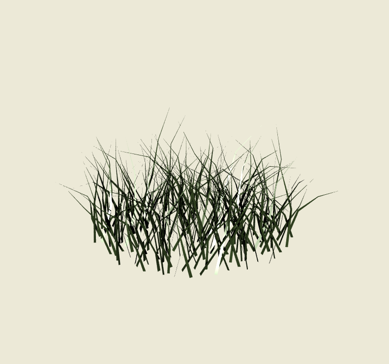

Hola. En Pov-Ray hago el pasto de la siguiente forma. Descárgate estos tres archivos que adjunto al final con los siguientes nombres:
-Pasto_pov_main, ini.
Pasto_pov_geom, inc.
Pasto_pov_mat, inc.
En este último puedes cambiar el material del pasto.
Los pones en el mismo directorio y el único que tienes que incluir en tu escena es pasto_pov_geom, inc.
Con esto creo una área de pasto como la de la figura.

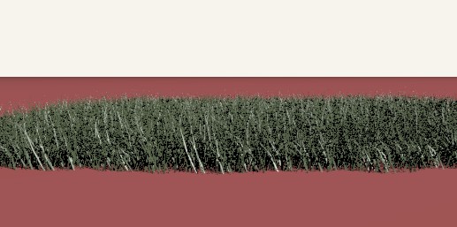

En base a esto lo que hago es crear como una matriz de varias áreas de este objeto.
Uso las siguientes variables para definir la matriz de áreas con sus dimensiones (o repeticiones) en el eje X y el eje Z.
M_x=16; 16 objetos en x.
M_z=16; 16 en z.
Y con el código siguiente puedes obtener una imagen como esta.
Uso Rand para que el pasto no se muestre uniforme.
La escena Pov-Ray puedes hacerla como esta:

Espero te sirva. Saludos.
