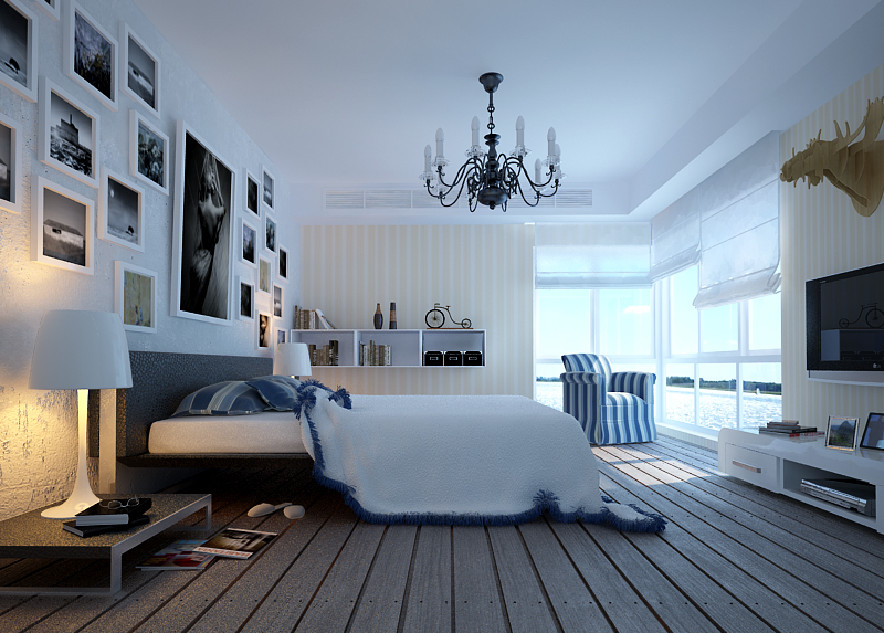

    Hola amigos, que tal quería pedirles alguna sugerencia y ayuda para mejorar esta imagen. Cabe decir que el render está hecho con max 2009 Vray 1.5 service pack 2.
    Los setting están configurados con mediana baja calidad pues aún no es la imagen definitiva.
    Necesito pasarle un Ambient Occlusion para darle definición a los encuentros de paredes y techo.
    El problema está en que yo uso max 2008 y Vray 1-5sp1, pero al usar max 2009 y hacer el proceso de Ambient Occlusion.
    No me sale de ninguna manera el dichoso AO, a alguien le pasa lo mismo?
    Bueno cualquier otra sugerencia y crítica para mejorarla bienvenidas serán.
    Edito y subo la escena corregida en calidad media.

    Yo curro con 3dsMax 8 y rc3 y no tengo problemas con el método que Siquier puso en su blog. http://Siquier.blogspot.com/2006/08/...ay-15-rc2.html.
    Espero que puedas tirar el AO con eso, es lo que le falta a tu imagen, y no término de entender lo de tener las luces encendidas de día, será algo artístico.

    Hola town muchas gracias por responder, en efecto con versiones anteriores a 2009 el proceso de AO es similar y sale sin problemas, lo malo es que, sigo lo mismo del tutorial con max 2009 y Vray 1.5 service pack 2 y nada. Gracias por el enlace de Juan Siquier, justamente con ese tutorial aprendí a hacerlo ya hace mucho, muy bueno dicho de paso.
    En cuanto a las luces encendidas es una tontería mía pues la idea es sacar.
    La imagen en diferentes horarios, pero cómo era el primer render quería a la par.
    Ver como iba la temperatura del color de las luces, igual voy a probar sacarla.
    Apagadas, que de hecho, es mejor para esta escena.
    Garcías por la sugerencia town.

    Te a quedado estupendo, si no fuera por el detalle del AO, la imagen de fondo, y la lámpara del techo que en la base se ve sobre puesta, diría que es una imagen de la revista axxis(sin el ánimo de hacer propagandas).

    Town finalmente como me dijiste he probado con Mental para el AO. Y si le va. Aunque liber me pasara un material de AO en Vray 1.5 service pack 2 y ahí veré cuál era mi error. Gracias town por la buena onda. Saludos.
    Gracias por el comentario y la sugerencias mundo 3d, es cierto es lo que ha primera vista canta más.
    Espero modicarlo hoy y lo subiré a finalizados. Saludos.

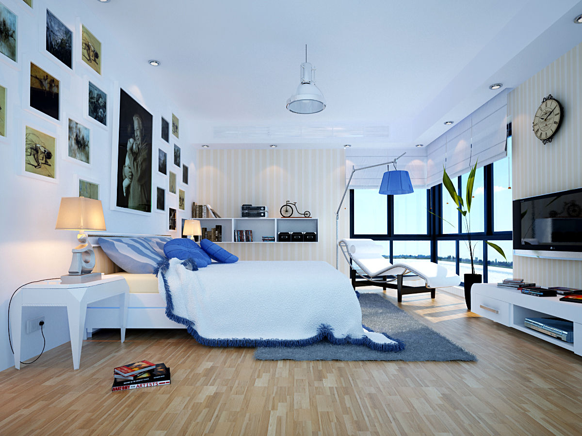

    Muy guapo la verdad si señor, aunque lo de las luces encendidas es un poco raro, pero perfecto.
    Gracias nonue, tienes razón con lo de las luces encendidas, aunque finalmente las voy a dejar encendidas.
    Pero ajustaré la cámara para no dejar pasar tanta luz.
    Ahí subo una prueba final en baja calidad de setting y espero en estos días subirla a finalizados con mejor calidad.
    Y algo de mensaje producción. Saludos.
